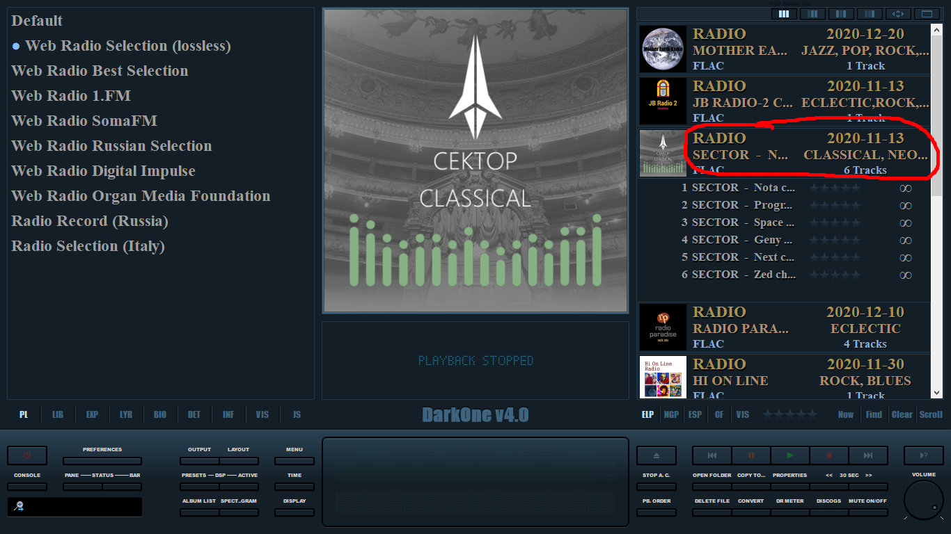

Сообщение #841 Svarnoy » 10.10.2020, 20:02
подскажите что это и зачем?
что это?

Сообщение #842 AHAPXICT » 10.10.2020, 20:18
Svarnoy, этот диск В: виден только из самого плеера. Почитать можно здесь или поисковый запрос по форуму

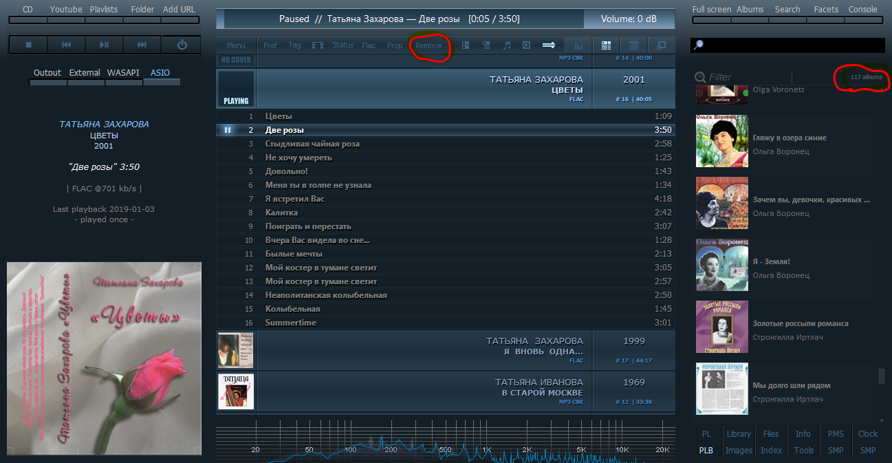

Сообщение #846 first.piano1 » 26.11.2020, 22:47
Два вопросика -
1. Как узнать точное количество добавленных альбомов в плейлист? Можно ли где-то включить нумерацию? Альбомы добавляю папками, через Add folder
2.Как удалить альбом из плейлиста? ПКМ-Cut, тут нет такого... :spy:

Сообщение #847 AHAPXICT » 27.11.2020, 00:57
first.piano1, по первому вопросу - не знаю. И вопрос вам. У кого вы видели или может в другом плеере реализован отчёт о количестве загруженных альбомов в плейлист? Может я что-то пропустил.
По второму вопросу. Вы не написали, а желательно указывать, название плейлиста, но отвечу ещё раз на этот вопрос. В ELplaylist нет такого пункта в контекстном меню, только клавиша Delete. Воспользуйтесь другими плейлистами, там есть такие пункты в контекстном меню. Это делается в три клика мыши(1 ЛКМ + 1 ПКМ + 1 ЛКМ)

Сообщение #848 imfam » 27.11.2020, 11:59
first.piano1, у меня в DarkOne v3 поставлена кнопка для удаления выделенного из активного плейлиста. И панелька SMP, которую я использую в качестве полосы прокрутки. В шапке число альбомов в плейлисте. Подробнее у меня на сайте.

Сообщение #849 first.piano1 » 27.11.2020, 22:49
AHAPXICT:И вопрос вам. У кого вы видели
Да я без претензий абсолютно, этот фубар - лучший.
AHAPXICT:оспользуйтесь другими плейлистами
Не-не, вариант с кнопкой Delete меня вполне устраивает.
