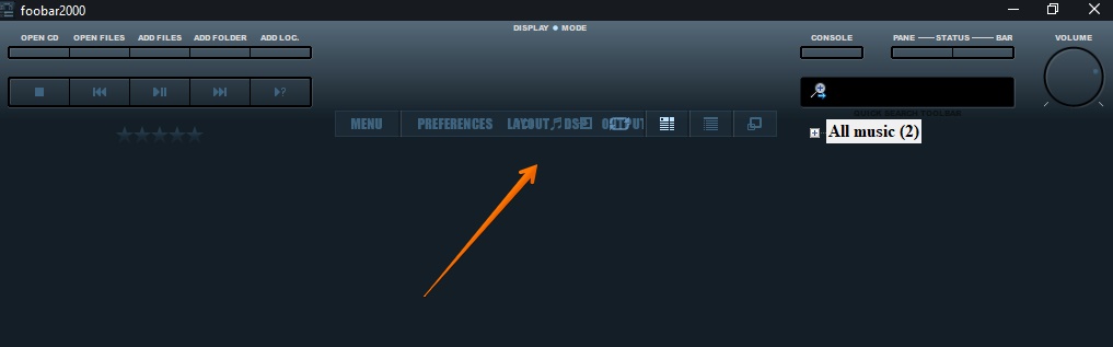

Сообщение #956 Lev » 23.01.2022, 20:16
У меня на одном из моников разрешение 1024x768
В описании по скрину на том же разрешении, вроде все норм.
У меня вот такая ерунда.
Можно как то вылечить?
И шрифты очень крупные. На большой моник перетягиваю-там все норм. Может с масштабированием в плеере что то не так? Можно это поправить?

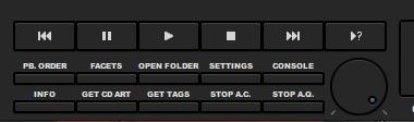

Сообщение #957 vincenzo44 » 19.06.2022, 00:13
Подскажите, пож-та
в этой панели
очень хотелось бы сделать свечение текста / смена цвета текста для кнопок, если они подразумевают статус вкл/выкл (в данном случае 2 нижние справа, стоп после текущей песни и после очереди). А то непонятно, включено или нет.

Сообщение #958 kutuzof » 19.06.2022, 10:52
vincenzo44, в сборках это уже есть. Вот пример:
gr.GdiDrawText("STOP A. C.", b_font, fb.StopAfterCurrent ? RGB(255, 0, 0) : ui_btntxtcol, 0, wh / 3, bbw, wh / 6, 33);
Сообщение #959 vincenzo44 » 19.06.2022, 12:12
kutuzof:vincenzo44, в сборках это уже есть. Вот пример:
да, я смотрел, спасибо, но мне бы в блок кастомизируемых кнопок (которые
bbtn1_b && gr.GdiDrawText(bbtn1_d, btn_font, ui_btntxtcol, ww / 2 - 141, 75, 58, 8, 1);
bbtn2_b && gr.GdiDrawText(bbtn2_d, btn_font, ui_btntxtcol, ww / 2 - 85, 75, 58, 8, 1);
bbtn3_b && gr.GdiDrawText(bbtn3_d, btn_font, ui_btntxtcol, ww / 2 - 29, 75, 58, 8, 1);
bbtn4_b && gr.GdiDrawText(bbtn4_d, btn_font, ui_btntxtcol, ww / 2 + 27, 75, 58, 8, 1);
bbtn5_b && gr.GdiDrawText(bbtn5_d, btn_font, ui_btntxtcol, ww / 2 + 83, 75, 58, 8, 1);),
а туда не получается без ошибки перенести :zombie:
ошибку поборол добавив переменную sac_col, но не красится
bbtn4_b && gr.GdiDrawText(bbtn4_d, btn_font, sac_col && fb.StopAfterCurrent ? RGB(255, 0, 0) : ui_btntxtcol, ww / 2 + 1, 63, 58, 8, 33);

Сообщение #960 kutuzof » 19.06.2022, 16:17
vincenzo44:но не красится
vincenzo44, если (по панели) ПКМ и нажать "Reload" то перекрасится, значит работает. Но как заставить его (скрипт) перерисовывать, пока не знаю.
