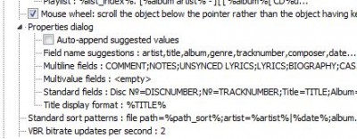

Здравствуйте, подскажите пожалуйста как заставить wsh panel отображать знак ";" в тексте.

Сообщение #2935 sever2k » 04.11.2021, 16:20
вместо ";" - ",", а нужно ";"
sever2k
С нами: 5 лет 9 месяцев
Сообщение #2936 SergPuh.68 » 04.11.2021, 16:23
У меня всё отображается нормально "%title%;"
YouTube Music
Репутация: 142
С нами: 4 года 4 месяца
Сообщение #2937 sever2k » 04.11.2021, 16:37
; нужен не в коде, а в содержимом тега. Например: "Charlie Huhn - vocals; Axel Rudi Pell - guitars; Jörg Michael - drums; Volker Krawczak - bass; Jörg Deisinger - bass; Thomas Bodo Smuczynski - bass; George Hahn - keys; Rüdiger König - keys."
sever2k
Сообщение #2938 Azaza » 04.11.2021, 16:51
; в фубаре является разделителем значений для полей, поддерживающих несколько значений (т.н. multivalue fields). Поэтому при отображении значений этих полей заменяется на запятую, да.
Если нужно записать ; в поле буквально, а не как разделитель, то нужно убрать имя этого поля из File->Preferences->Advanced->Display->Properties dialog->Multivalue fields, затем заново записать и сохранить значения с ; , а затем снова добавить это поле в File->Preferences->Advanced->Display->Properties dialog->Multivalue fields. Если функционал multivalue fields не нужен, то можно, конечно, и не добавлять имя поля обратно в File->Preferences->Advanced->Display->Properties dialog->Multivalue fields
Просто изменить отображение через title formatting можно так $replace(%artist%,',',;) - при отображении значения поля %artist% будет отображаться ; вместо запятой. Правда, $replace заменит на ; так же и настоящие запятые, а не только те, которые отображаются по умолчанию вместо разделиителя ;
Последний раз редактировалось Azaza 04.11.2021, 17:45, всего редактировалось 2 раз(а).
Репутация: 369
С нами: 6 лет 8 месяцев
Сообщение #2939 sever2k » 04.11.2021, 17:42
Значения удалил все (нужного там и не было), сделал все по инструкции несколько раз, перезагружал тоже, но увы..
sever2k
Сообщение #2940 Azaza » 04.11.2021, 17:52
sever2k:Значения удалил все (нужного там и не было), сделал все по инструкции несколько раз, перезагружал тоже, но увы..
Пожалуй, я коряво объяснил. Вы точно заново сохранили поле с ;? Его нужно именно отредактировать через Properties, чтобы фубар заново сохранил теги в файл.
Репутация: 369
