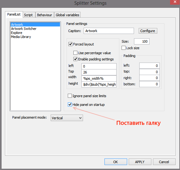

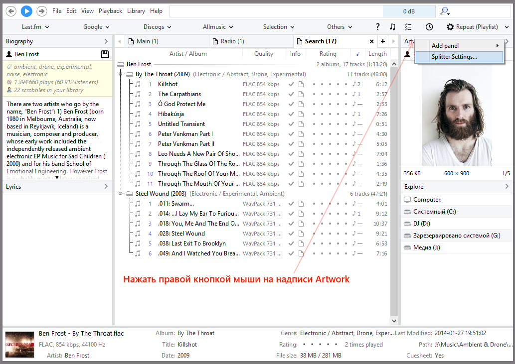

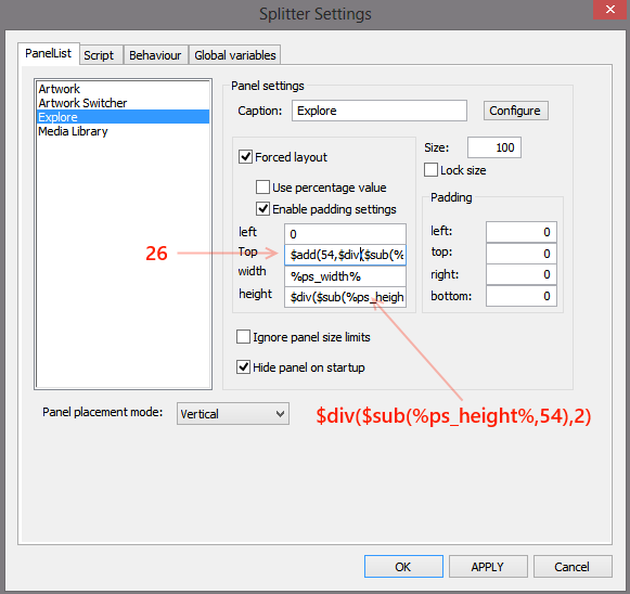

Сообщение #274 Максим » 27.01.2014, 20:08
Ominarus
Многое переписал в этой панели, поэтому, скорее всего, ошибка больше не появится.
werton
Инструкция в скриншотах прилагается
Третий этап
Второй этап
Первый этап.
Максим M
Возраст: 36
Репутация: 93
С нами: 16 лет 2 месяца
Сообщение #275 werton » 28.01.2014, 12:16
Максим, спасибо за столь подробную и наглядную инструкцию! :smile: Хотя вышло не совсем то, что я хотел (кнопочка переключения Media Library и Explorer осталась на прежнем месте, и еще, кажется, у вас, опечатка на картинке 3го этапа, в поле height (у Media Library и Explorer) должно быть наверное все таки %ps_height% или что-то типа $sub(%ps_height%,26) ), но вы меня подтолкнули в верном направлении, просто до этого я не мог найти где описаны панели заголовков Media Library и Explorer и кнопка переключения между ними, оказалось на вкладке script, немного отредактировав скрипт:

Сообщение #276 Максим » 28.01.2014, 20:33
werton
Да, точно
То, что я написал - это половина высоты, конечно. Здорово, что всё получилось.
