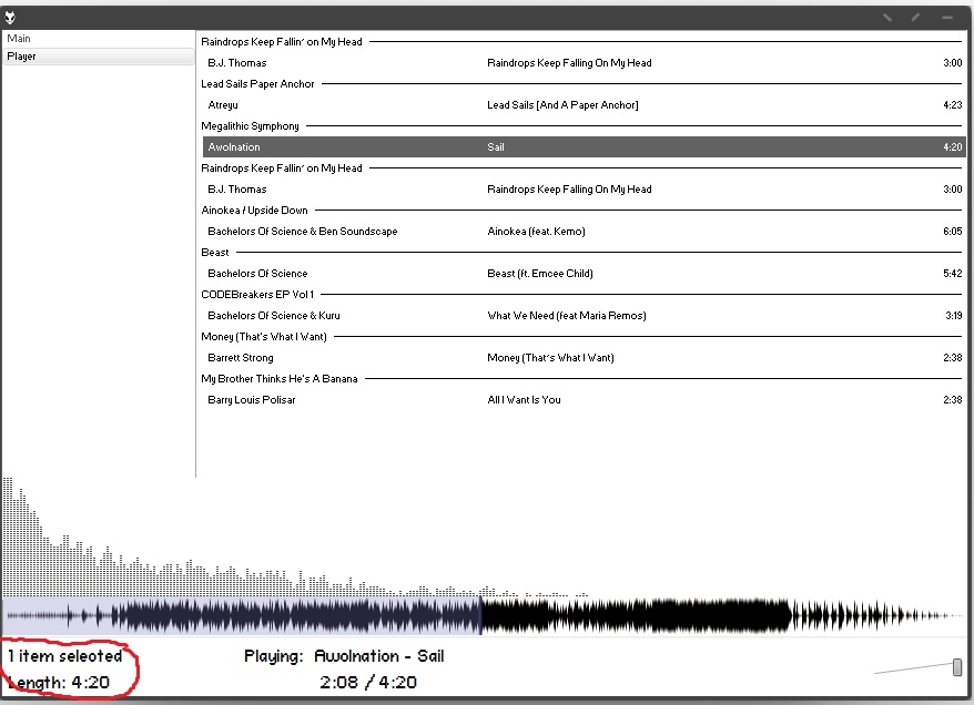

Сообщение #291 jetlag » 16.09.2013, 23:44
Можно ли как-нибудь изменить, допустим, item на track? В статусбаре не нашёл скрипта.Изображение
jetlag
С нами: 9 лет 6 месяцев
Сообщение #292 Yurnikos » 18.09.2013, 16:55
jetlag:Можно ли как-нибудь изменить, допустим, item на track? В статусбаре не нашёл скрипта.
jetlag - Про указанную тобой строку сказать ничего не могу, а вот про штатную Status Bar, можно -
использую такое:
[%list_total%]|*.$ext(%path%)[' for: '*$substr(%__referenced_file%,$strrchr(%__referenced_file%,'.'),$len(%__referenced_file%))][ | %codec_profile%] | %bitrate% kbps | %samplerate% Hz | %channels% | %playback_time%[ / %length%],
если разберёшься что к чему, сможешь что на что поменять (см. файл "titleformat_help.html") -
Удачи!
