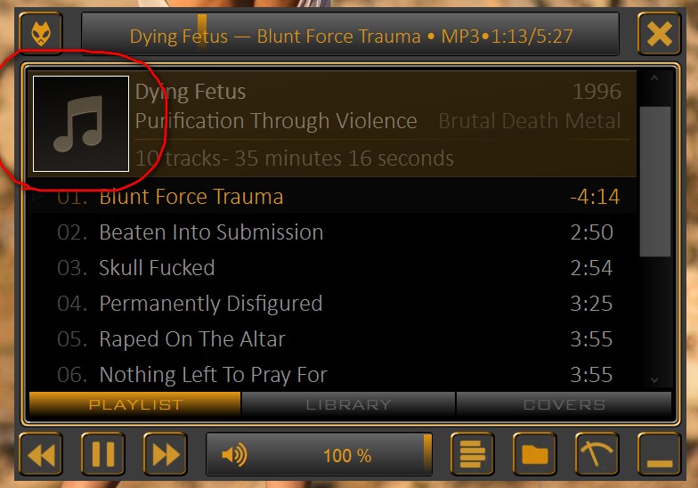

спасибо, а ещё можно настроить чтоб плеер качал обложки для альбомов ?
logunarm
С нами: 12 лет 8 месяцев
Сообщение #210 macarych » 25.10.2014, 19:25
Для этого надо добавить WSH-панель с кодом который приведен ниже, при этом в папке плеера должна быть папка "marc2003", ее можно взять в сборке "neutron".

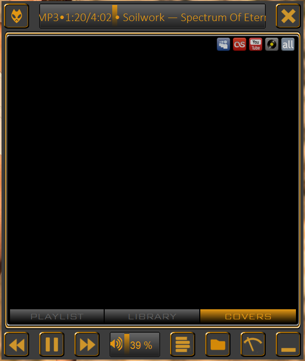

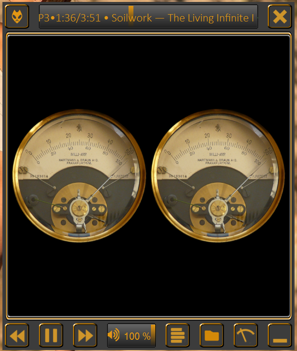

не знаю в чём проблема, но обложек нет. что не так ?
и как снизить чувствительность индикатора стрелки всегда показывают перегруз ?

Сообщение #216 macarych » 27.10.2014, 15:56
logunarm:не знаю в чём проблема, но обложек нет. что не так ?
Ну может файервол блокирует процесс "art.exe".
как снизить чувствительность индикатора стрелки?
Жмакнуть мышью по индикатору и покрутить колесо, если не реагирует - через меню "View" запустить индикатор в отдельном окне и уже там жмакнуть и покрутить.

Сообщение #217 logunarm » 30.10.2014, 21:32
в папке с муз файлами лежит файл изображения, так вот если к примеру это front.png то он не отображается, если front.jpg то отображается. как настроить плеер ?

Сообщение #218 macarych » 30.10.2014, 21:52
В этом окне поменяйте jpg на *
и знаете что
Учите матчасть. Я насчитал 6 вопросов от Вас, все они общего свойства и ответы на них найти очень просто самому. Наше общение началось не совсем позитивно и, с учетом этого, мое терпенье закончилось, в дальнейшем я буду игнорировать Ваши вопросы.

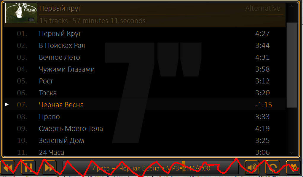

Сообщение #219 Lexins » 05.12.2014, 17:56
Уж если встраивать в фронтенд, то хотелось бы убрать нижний ряд кнопок, так как они дублируют кнопки iCarDS:

Сообщение #220 macarych » 05.12.2014, 18:23
Lexins:Уж если встраивать в фронтенд, то хотелось бы убрать нижний ряд кнопок, так как они дублируют кнопки iCarDS:
Хотите убрать - убирайте, ПКМ по любой кнопке и в свойствах PSS меняете скрипт на нижеприведенный.
//7 inch v4.5.for iCar by macarych
$set_ps_global(color3,225-150-20)
$set_ps_global(color2,96-96-96)
$set_ps_global(color0,60-60-60)
$set_ps_global(color4,225-150-20-60)
$set_ps_global(color5,225-150-20-40)
$set_ps_global(color1,$if(%isplaying%,$if(%ispaused%,%color2%,%color4%),%color2%))
$set_ps_global(color6,$if(%isplaying%,$if(%ispaused%,%color2%,%color3%),%color2%))
$set_ps_global(xp1,15)
$set_ps_global(yp,15)
$set_ps_global(wp,$sub(%ps_width%,30))
//$set_ps_global(hp,$sub(%ps_height%,85))
$set_ps_global(hp,$sub(%ps_height%,35))
$set_ps_global(img_path1,%ps_foobar2000_path%\themes\off)
$set_ps_global(img_path2,%ps_foobar2000_path%\themes\on)
$set_ps_global(img_path,$if(%isplaying%,$if(%ispaused%,%img_path1%,%img_path2%),%img_path1%))
$set_ps_global(rs,$sub(%ps_width%,%ps_height%))
$fillrect(0,0,%ps_width%,%ps_height%,60-60-60)
$drawimage(5,5,$sub(%ps_width%,10),$sub(%ps_height%,10),%img_path%\bg.png,nokeepaspect,,)
//$drawimage(5,5,$sub(%ps_width%,10),$sub(%ps_height%,65),%img_path%\bg.png,nokeepaspect,,)
$textbutton(0,0,1,1,,,COMMAND:Help/About)
//$imagebutton(5,$sub(%ps_height%,55),50,50,%img_path%\3n.png,%img_path%\3h.png,COMMAND:Playback/Previous)
//$if(%isplaying%,
//    $if(%ispaused%,
//    $imagebutton(75,$sub(%ps_height%,55),50,50,%img_path%\4n.png,%img_path%\4h.png,COMMAND:Playback/Play or pause),
//    $imagebutton(75,$sub(%ps_height%,55),50,50,%img_path%\5n.png,%img_path%\5h.png,COMMAND:Playback/Play or pause)),
//$imagebutton(145,$sub(%ps_height%,55),50,50,%img_path%\6n.png,%img_path%\6h.png,COMMAND:Playback/Next)
//$if($isvisible_c(main_panel_1),
//    $imagebutton($sub(%ps_width%,125),$sub(%ps_height%,55),50,50,%img_path%\7n.png,%img_path%\7h.png,PANELSHOW:main_panel_1:0;PANELSHOW:main_panel_3:0;PANELSHOW:main_panel_2:1;REFRESH),
//    $if($isvisible_c(main_panel_2),
//    $imagebutton($sub(%ps_width%,125),$sub(%ps_height%,55),50,50,%img_path%\71n.png,%img_path%\71h.png,PANELSHOW:main_panel_1:0;PANELSHOW:main_panel_2:0;PANELSHOW:main_panel_3:1;REFRESH),
//    $imagebutton($sub(%ps_width%,125),$sub(%ps_height%,55),50,50,%img_path%\72n.png,%img_path%\72h.png,PANELSHOW:main_panel_2:0;PANELSHOW:main_panel_3:0;PANELSHOW:main_panel_1:1;REFRESH)
//$if($isvisible_c(toolbar_1),
//    $imagebutton($sub(%ps_width%,195),$sub(%ps_height%,55),50,50,%img_path%\8n.png,%img_path%\8h.png,PANELSHOW:toolbar_1:0;PANELSHOW:toolbar_3:0;PANELSHOW:toolbar_2:1;REFRESH),
//    $if($isvisible_c(toolbar_2),
//    $imagebutton($sub(%ps_width%,195),$sub(%ps_height%,55),50,50,%img_path%\55n.png,%img_path%\55h.png,PANELSHOW:toolbar_1:0;PANELSHOW:toolbar_2:0;PANELSHOW:toolbar_3:1;REFRESH),
//    $imagebutton($sub(%ps_width%,195),$sub(%ps_height%,55),50,50,%img_path%\19n.png,%img_path%\19h.png,PANELSHOW:toolbar_2:0;PANELSHOW:toolbar_3:0;PANELSHOW:toolbar_1:1;REFRESH)
//$imagebutton($sub(%ps_width%,55),$sub(%ps_height%,55),50,50,%img_path%\1n.png,%img_path%\1h.png,COMMAND:View/Popup Main Menu)
$movepanel_c(main_panel_1,%xp1%,%yp%,%wp%,%hp%)
$movepanel_c(main_panel_2,%xp1%,%yp%,%wp%,%hp%)
$movepanel_c(main_panel_3,%xp1%,%yp%,%wp%,%hp%)
//$movepanel_c(toolbar_1,215,$sub(%ps_height%,55),$sub(%ps_width%,430),50)
//$movepanel_c(toolbar_2,215,$sub(%ps_height%,55),$sub(%ps_width%,430),50)
//$movepanel_c(toolbar_3,215,$sub(%ps_height%,55),$sub(%ps_width%,430),50)
