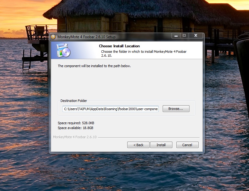

1. Скачиваем плагин для foobar2000 http://www.monkeymote.com/show/download
2. Запускаем инсталлятор, устанавливаем плагин кликая на «Install». Плагин должен установиться вот в такую папку
Пункты: 3, 4, 5 для владельцев портативных версий foobar2000! Владельцы стандартных версий могут переходить сразу к пункту №6.
3. Внимание! Если Вы используете портативную версию foobar2000 — нужно изменить путь установки плагина, потому что по умолчанию плагин устанавливается в каталог:
C:\Users\*Имя*\AppData\Roaming\foobar2000\user-components\foo_monkeymote
Находим в папке плеера под-папку:
user-components
4. В папке user-components создаём папку foo_monkeymote
5. В инсталляторе выбираем путь к созданной нами папке foo_monkeymote

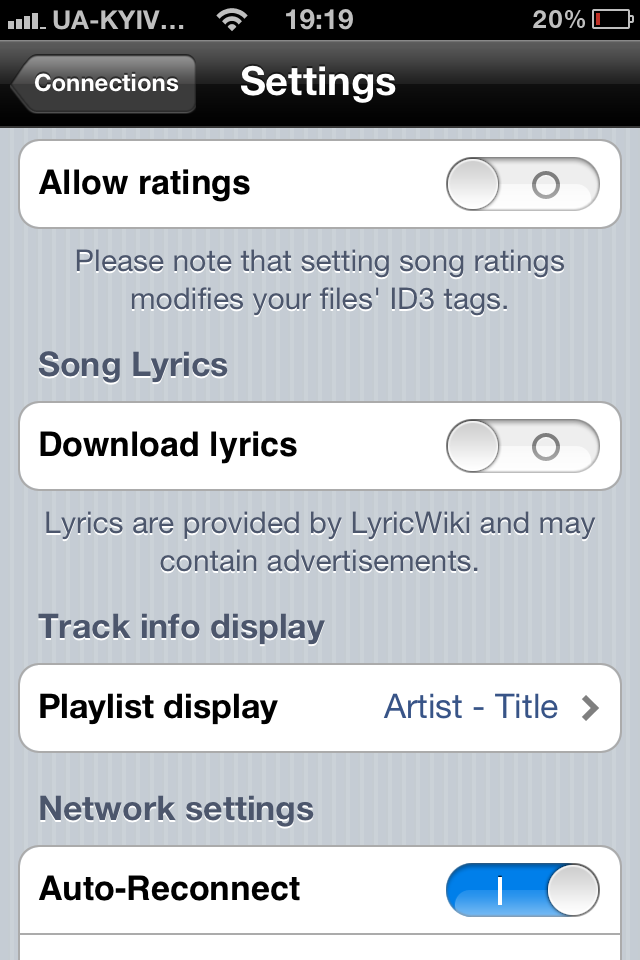

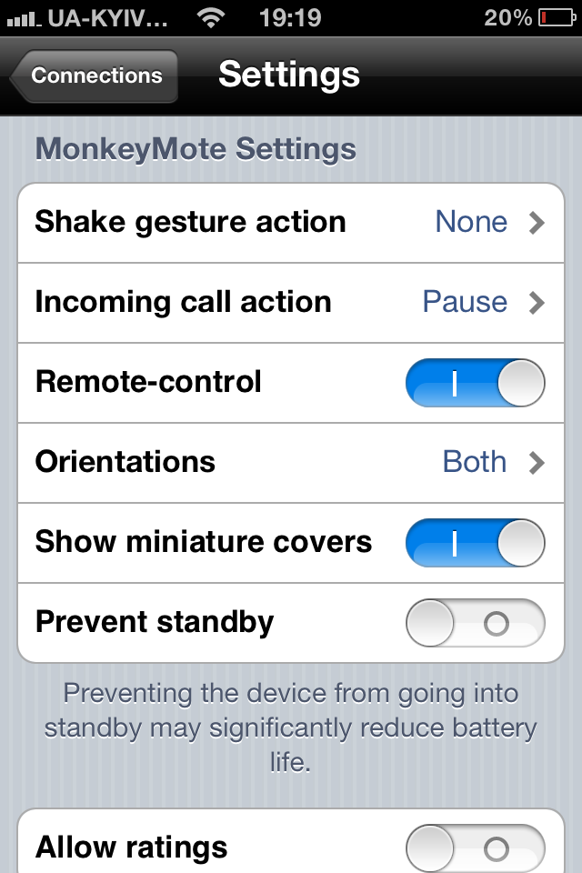

11. Включаем "Remote-control" и производим другие настройки

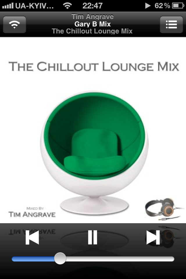

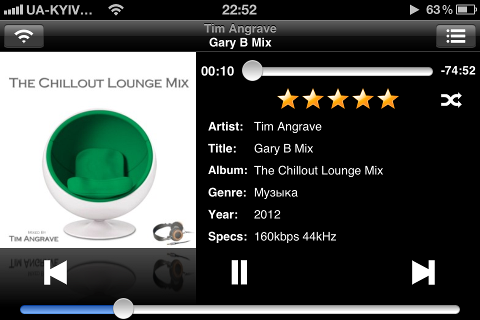

12. Управляем плеером

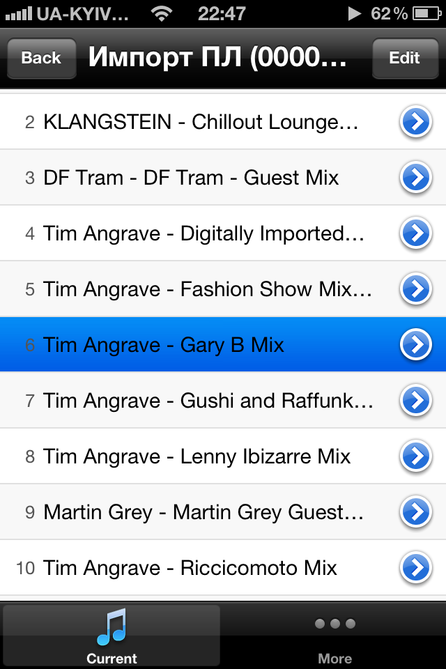

Минус приложения в том, что с его помощью нельзя добавлять треки (по крайней мере я не нашёл такой возможности), можно выбирать плейлисты.
UPD
Треки, альбомы и пр. добавлять можно. Нужно предварительно в foobar2000 добавить библиотеку.

TAIFUN:Нам нужно ручками найти папку components в папке установленного foobar 2000, в моём случае это:
Небольшое примечание, надо устанавливать не в папку components, а в папку user-components, туда устанавливаются все пользовательские компоненты.
При чистой установке плеера эта папка находится в %AppData%/foobar2000, при портабельной в корне каталога foobar2000.
