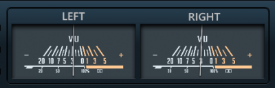

Сообщение #901 MC Web » 13.10.2020, 21:24
kgena_ua:овый экспромт.
Вспомнил такой индикатор
Неплохо вписывается, не хватает только регулировки размера индикатора колесиком мышки.
Сообщение #902 kgena_ua » 13.10.2020, 21:31
MC Web:не хватает только регулировки размера индикатора колесиком мышки
MC Web, но колесе VUMeter.Offset. Можно сделать Shift +
А вообще хороший индикатор - в ретро стиле и большой диапазон от -100 db.
На Pink Floyd The Wall хорошо выглядит.

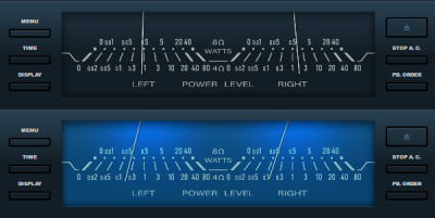

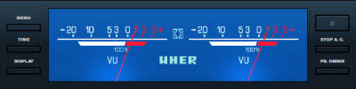

Сообщение #903 AHAPXICT » 13.10.2020, 23:30
kutuzof, ну ты красава! Спасибо огромное! А у тебя остался проект Mitsubishi в .psd? Можно заодно и проект для VUEditor вместе с ним, бо у меня на ноутбуке нет нечего. Первые три VU чётко стали, даже по конфигурации похожий UHER за счёт того что панель внизу как раз подходит под затемнение градиента, а Mitsubishi тёмной частью вверху на самом светлом месте. Короче ты понял. Я попробовал маску сделать на скорую руку, так живее выглядит, ну стёкла затемню. В ЛС кинь если что. А ты mpv не ставил себе, или планы может имеешь? Я с той темы не вылажу, другие сообщения почитать некогда.
Сообщение #904 MC Web » 13.10.2020, 23:42
kgena_ua:А вообще хороший индикатор - в ретро стиле и большой диапазон от -100 db.
Так то да, если бы не видел вживую. Для полного кайфа немного объемности не хватает.
Сообщение #905 kutuzof » 14.10.2020, 10:20
AHAPXICT:А у тебя остался проект Mitsubishi в .psd?
Скинул в личку, правда не нашёл того .psd, что был изначально.

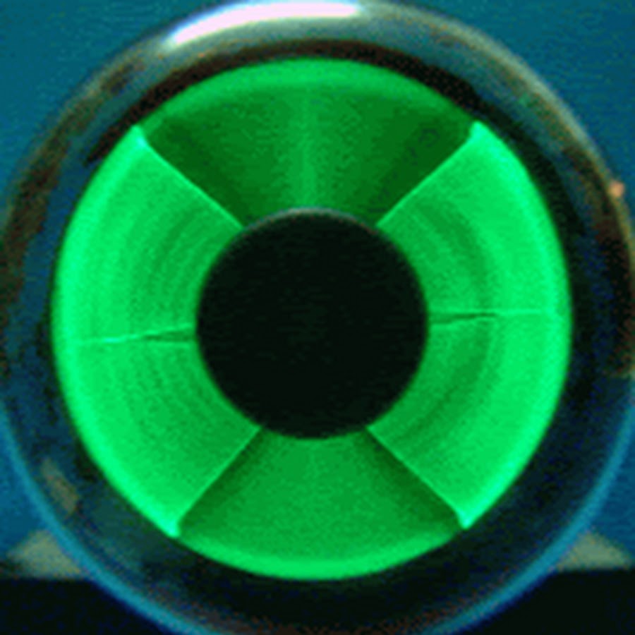

Сообщение #907 kgena_ua » 16.10.2020, 21:53
Peak meter 6Е5С - такой ретро стиль.
Кое-что добавил.
Скрипт совместим c wsh_panel_mod, jscript_panel и spider_monkey_panel.

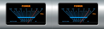

Сообщение #908 MOSSHIFI » 17.10.2020, 05:40
this is foorbar2000 vu ?
MOSSHIFI
С нами: 5 лет 6 месяцев
Сообщение #909 macarych » 17.10.2020, 10:23
Why not? All that remains is to make an indicator.
Сообщение #910 kutuzof » 17.10.2020, 13:00
MOSSHIFI, only exists in a dark shell - Power
Сообщение #911 MOSSHIFI » 17.10.2020, 15:44
Okay thank you kutuzof :smile:
