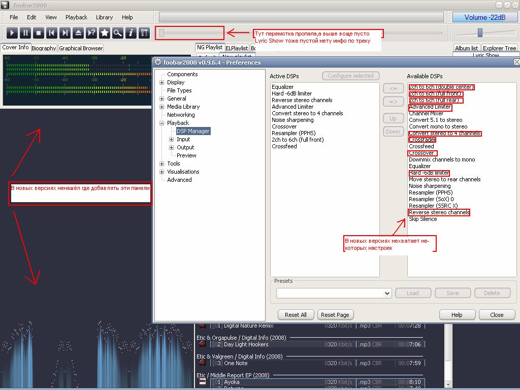

Появились проблемы в плейере с версией 0.9.6.4 Complex Ideas. В полоске прокрутки пропадает ползунок или в панели WSH panel отображается SCRIPT ERROR,перестал распознавать название треков при воспроизведении э-радио (STREAM)? Как решить проблему оставив эту же сборку? Пробавал устанавливать следующие версии плейера 1.2.3 стандарт ли другой сборки, вид убогий, непонятно как там добавить new tab с visualisations channel spectrum panel,peakermeter panel,spectrum analyser вовсе ненашёл такого. В настройках playback DSP Manager отсуствуют большенство компонентов. Внешний вид плейера на скриншоте более понятен удобен прост и т.д. а взять другие сборки,вообще непонятно чо где и как или тупо простой вид. Привыкнуть сложно и настроить тоже. Где достать похожую понятную сборку более свежей версии проги? Проинсталил и там всё уже собрано без всякиж добавлений UI панелий кнопок прописи на непонятном языке скриптов.
скриншот с описью

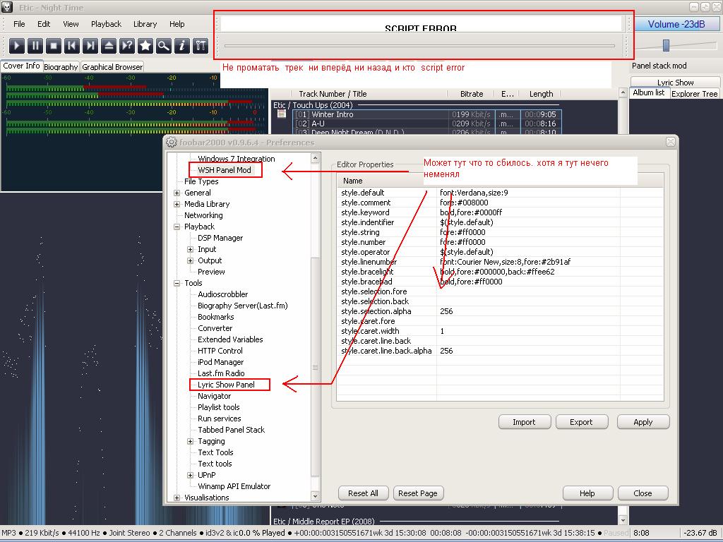

Попыток обновить небыло.днями ранее всё работало, следущим утром как всегда вкл комп запустил фообар клик по нужному мне треку э-радио, всё играет и показывает, слышу трек прикольный думаю надо глянуть кто исполняет а в сеекбаре скрипт эрор и полсунок неактивен чтобы трек мотать, то на одном треке есть ползунок то клик по другому пропадает а когда есть он то потянуть нечего непроисходит и опятьже встроке пусто. я в осадок чо за бредятина.. я вплейлист где треки лежат там ещё показывало когда э-радио стриим играл и со сменой трека и менялось имя исполнителя со временем и это глючить начало залипать на одном названии а трек уже другой играет. я перезапустил плейер, повторил всё норм. полез в эквалайзер или в кроссовер там дернул настройки, нажал окей херакш опять скрипт эрор. Я переустановил фообар часок максимум норм поработает и опять глючить. Потом вообще перестал распозновать что за трэк играет с э-радио. ГРРР.. я в бешенство. Привёл друга показал расказал ему, он хз пробуй винду поставить посвежей, я раз одну XP проинсталил, пробую что фообар делать буит. Нефига сначало работает всё опять через короткое времечко глюк, я другой XP ещё свежей залил SP3 и то сё внём.. И таже хрень с фообаром.. Дружбан говорит это он фообар виноват выкинь ставь винрар да ну я за фообар.Вот... :insane: надоело трек не матануть.кто там по стреаму воспроизводится :cry:
Скрипты непонять мне что и почему вписывать надо что за команды ... непонимаю я и нелезу. раз рискнул чирикнул слетело что то. например вот что я имел ввиду всё написано в этом виде $if(%incontrol%,,$ifequal($mod(%index%,2),0,
$set_style(back,$offset_colour(%_back%,$calculate_blend_target(%_back%),12),%_selected_back%)
$set_style(back,%_back%,$offset_colour(%_selected_back%,$calculate_blend_target(%_selected_back%),7))
С фичами ясно но не все компоненты есть в других последних версиях, вручную пробнул вчера добавить кроссовер и тд то что на скрине красным обведено, вроде проканало работает. Опятьже я немогу без визуализаций к которым я привык в моей версии а там такого ненашёл и как добавить эти панэльки спектрометры индикаторы и т.п.
Версия таж 0.9.6.4 у мя. сборку сборку потипу версию тоже в цифрах? Где глянуть то её могу я?
я её ещё в 2008-2009 отыскал гдето потипу Complex Ideas. Положил в хранилище
http://moemesto.ru/TRANCEmaker/file/5591002/TRANC ... foobar0964bymeDveD06042009.exe
скриншот 1

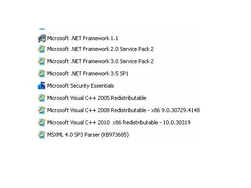

:smoke: Разве... нетакая.. хм странно.. Спасибо за ссылку! :cyclop: я думаю солью от туда заинсталю себе место прежней, внешне выглядит как раз и похоже на ту что сейчас у меня. :smoke: Visual c++какойто есть а вот dotnetframework не увидел в установленых прог-ах. Буду пробовать ставить Ещё раз спасибо тебе! :smile:
скриншот 2

Framework у тебя ведь стоит, если это твой скрин с Оси нынешней,т.е. все библиотеки есть.
