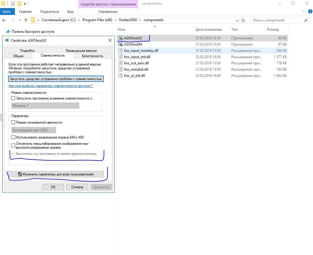

если вывод через асио.
часто помогает.
драйвер должен работать в режиме реального времени.
зы не используйте сборки (как операционной так и плеера)
:smile:

Сообщение #112 StAlUr » 16.11.2019, 13:09
Имею точно такую же проблему в фубаре на звучке Xonar d2x с asio. Начинает заикаться при использовании любого браузера, сильнее проявляется на хромиум движках (в Edge полегче, хотя может зависит от кол-ва вкладок открытых). Система Win10x64/i7-2600K/32Gb RAM. Драйвер последний официальный бета для 10-ки. Выставление приоритетов, сопоставление CPU, изменение битности, буферов вообще никак не влияет на заикание. Заикается как локально с дисков (в том числе с 10к скоростями шпинделя), так и с сетевого хранилища по самбе. Фубар ставил как голый так и DarkOne, без разницы. Куда копать уже не знаю даже.

Сообщение #114 StAlUr » 17.11.2019, 14:06
LUR:Попробуйте WASAPI вместо ASIO, не разочаруетесь.
Конечно я попробовал wasapi event, но качество не то сразу, появляется какая-то "мутность". И сразу руки тянутся к эквалайзеру :ill: .
Поставил я тут аимп и так же попробовал через asio послушать, проблема повторилась. Так что фубар скорее всего тут не виноват, а проблема в asio драйвере. Где то системные вызовы ОС пересекаются между asio и остальным... Надо копать.
Вдогонку...
Как же ларчик просто открывался. :smoke:
Достаточно было поставить "запуск от администратора" в свойствах ярлыка фубара и аимпа. Даже в свойствах "ASIOhost64.exe" (он у меня по пути "%userprofile%\AppData\Roaming\foobar2000\user-components\foo_out_asio") не потребовался запуск от админа.
А я столько времени мучился. :insane:
При этом происходит следующее. При запуске фубара ASIOhost64.exe каждый раз при получает приоритет реального времени, а при запуске аимпа, сам аимп в реалтайм становится. И всё.... никаких заиканий и прочей нечести!
