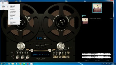

Масштабируемый скин Pioneer RT 909 под любое разрешение монитора:
Новая версия Pioneer RT 909 под любое разрешение монитора.
Желательно ставить на чистую установку foobar2000

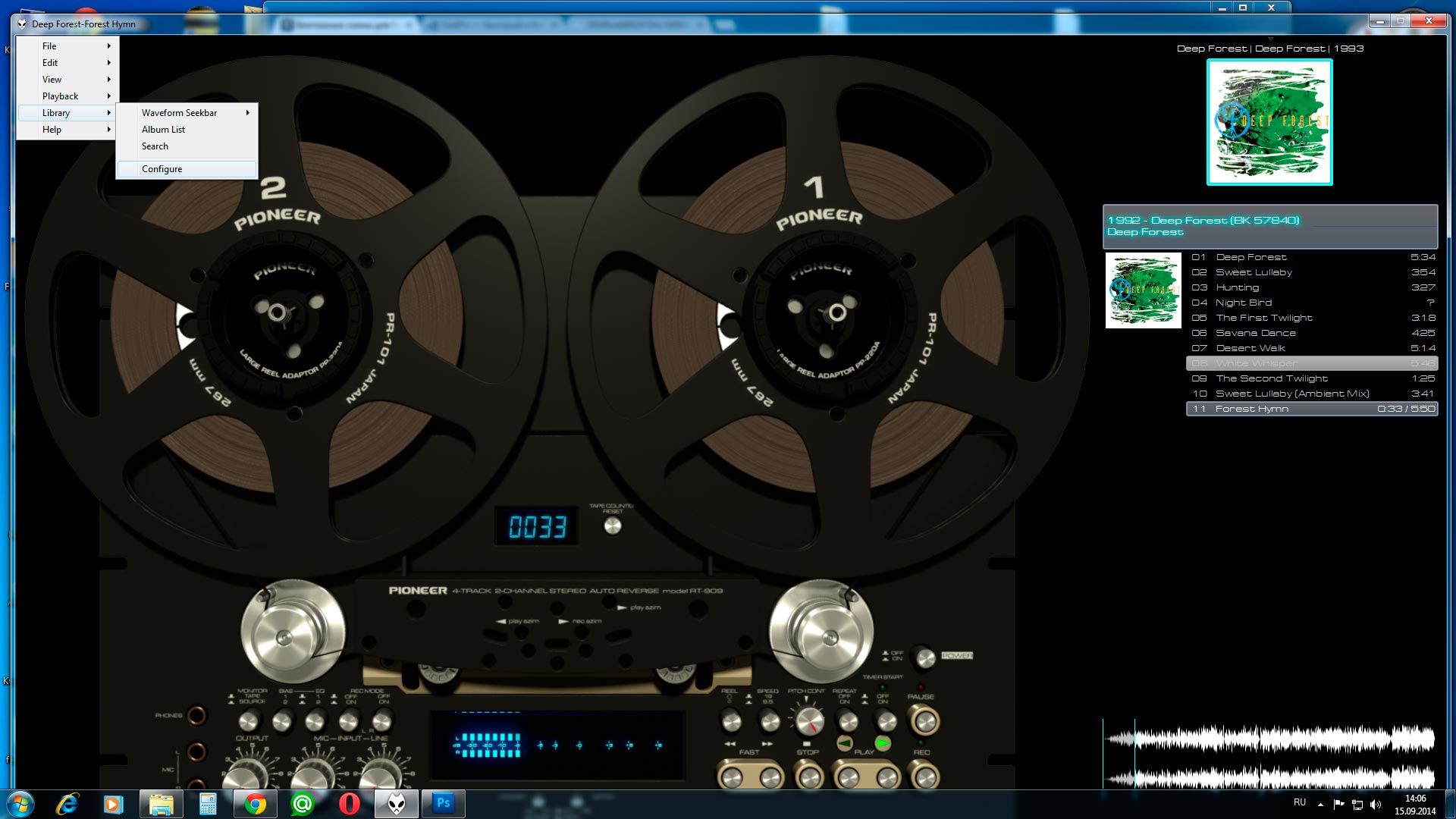

Сообщение #161 iprad » 15.09.2014, 11:22
Здесь.
Ноут с 8-ой виндой?
Не отработал скрипт установки размеров окна. В выложенной теме при запуске работает скрипт определения разрешения монитора. Поэтому возможны траблы.
Глюки - Windows 8.x на ноутах с 2-мя видеокартами. Тестить было не на чем. Извиняюсь заранее.
Может выложить готовую сборку 1008x756 без подстройки под монитор?
iprad M
Возраст: 46
Репутация: 89
С нами: 10 лет 2 месяца
Сообщение #162 Rink » 15.09.2014, 11:56
Винда 7-64, не ноут, консоль пишет:
UI Hacks: DLL-hijacking failed
UI Hacks: hooks status 0x430000
Components loaded in: 0:00.033959
Configuration read in: 0:00.076542
User Interface initialized in: 0:00.068286
Startup time : 0:00.216589
WSH Panel Mod (CoverFlow View v1.4 v1.4.0 by Br3tt aka Falstaff >> http://br3tt.deviantart.com): initialized in 15 ms
WSH Panel Mod (DarkOne Cover Panel v3.0 by tedGo, includes partial code by T.P Wang): initialized in 3 ms
WSH Panel Mod (Reel to Reel Pioneer RT 909 Panel v3.0 by iprad): Parsing file "F:\Интернет\foobar2000\themes\PioneerRT909\Script\Script.js"
Error: WSH Panel Mod (Reel to Reel Pioneer RT 909 Panel v3.0 by iprad): Ошибка выполнения Microsoft JScript:
Несоответствие типа
File: <main>
Ln: 12, Col: 44

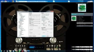

Сообщение #163 iprad » 15.09.2014, 12:09
Скинь скрин настроек Main Window
iprad M
Возраст: 46
Репутация: 89
Сообщение #164 Rink » 15.09.2014, 12:18
http://fastpic.ru/session/2014/0915/UsF9rpsPT6.html
как сюда выложить, не знаю.
Добавлено спустя 2 минуты 9 секунд:
При установке скина главное окно съёживается в 0.
Rink
Сообщение #165 iprad » 15.09.2014, 12:21
Не отрабатывает скрипт установки размеров.
Добавлено спустя 2 минуты 49 секунд:
Выставь размеры Minimum Size и Maximum Size по моему скриншоту.
Дальше регулятором Pitch Cont подгонишь под своё разрешение.
Если регулятор не виден: правая кнопка мыши по области скина - Properties. Параметр currentSizeIndex устанавливай в значение 17 (примерно для твоего разрешения).
Конфигурацию компа в студию...

Сообщение #166 Rink » 15.09.2014, 12:37
Выставил, как на вашем скрине, при установке темы всё сбросились на 0, как на предыдущем скриншоте.
Конфигурация компа:
Windows 7 Профессиональная 64-bit SP1
Intel Core i5 2500 @ 3.30GHz
Оперативка 8,00ГБ 2-канальная DDR3 @ 665 МГц
Материнка Gigabyte Technology Co., Ltd. Z68XP-UD3 (Socket 1155)
NVIDIA GeForce GTX 560 Ti (Gigabyte)
ASUS Xonar Essence STX Audio Device
Монитор DELL U2410 (1920x1200@59Hz)
UAC в винде, как отключить?Извеняюсь за нубство...
UAC отключён, проверил.
Rink
Сообщение #167 iprad » 15.09.2014, 12:46
правая кнопка мыши по области скина - Properties. Параметр auto_size устанавливай в False
iprad M
Возраст: 46
Репутация: 89
Сообщение #168 Rink » 15.09.2014, 12:58
Сделал, на экране прозрачное окно с индикатором Пионера.Не могли бы вы выложить готовую сборку?
Rink
Сообщение #169 iprad » 15.09.2014, 13:07
правая кнопка мыши по области скина - Configure - Ok.
В шапке темы выложу готовую сборку минут чрез 10.
