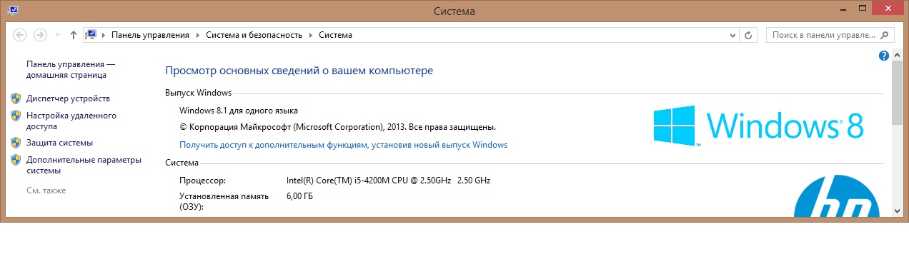

Занимаемое место на диске скина - 303 Мб
Время загрузки - зависит от "железа"... У меня 20 секунд.
После загрузки скина (разрешение 1600х900) ЦП - 14%, Память - 670 Мб
Ноут:

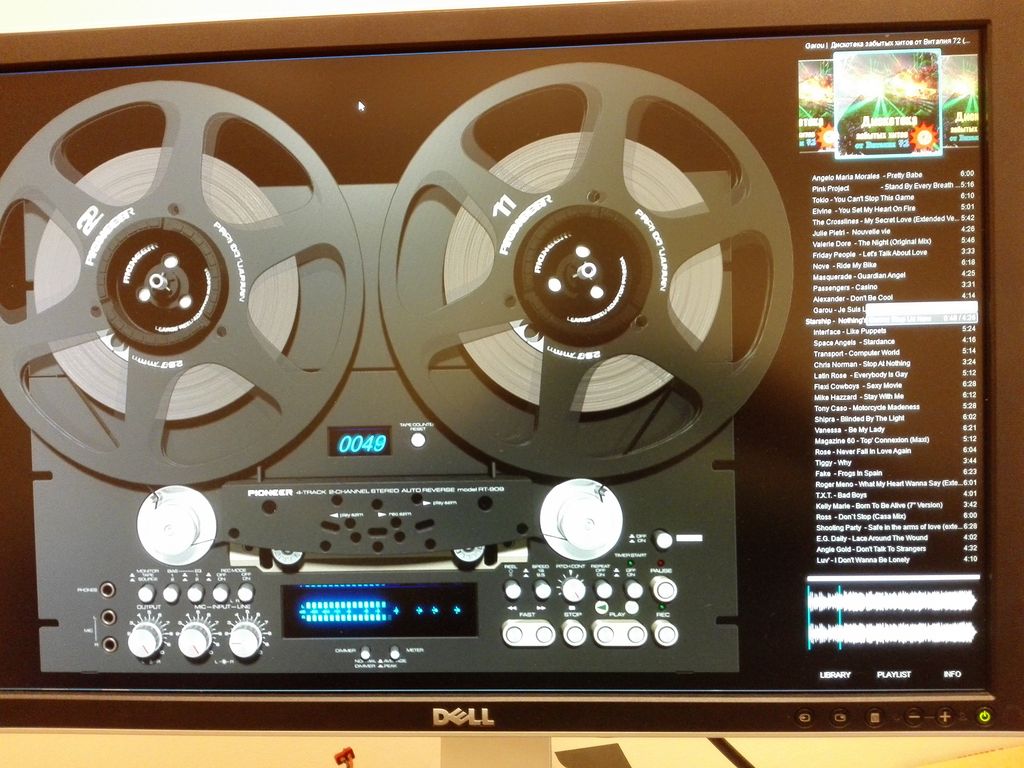

iprad, Огромное СПАСИБО за проделанную работу.. У меня прям "мечта детства" купить катушечник, но как только вижу цену за аппараты в хорошем состоянии сразу начинает душить жаба, а тут такая возможность порадовать глаза.. К тому же на фубаре сижу уже наверно лет 10.
Поставил скин и методом тыка (в настройках менял цифирь и смотрел на результат) слегка поднастроил внешний вид плейлиста (ширину текста и выводимую информацию), но уж как ни бился не смог найти как расширить полосу выделения :(
Подскажите пожалуйста куда копать?

Сообщение #674 iprad » 06.09.2017, 13:10
Pitch Control - уменьшить масштаб скина и растянуть окно по ширине. В этой версии произвольное изменение масштаба перетаскиванием граница окна не предусмотрено было. В новой версии будет работать.
еще в папке font скина есть шрифт digital-7 italic.ttf. Установите его. Это шрифт "счетчика ленты"
