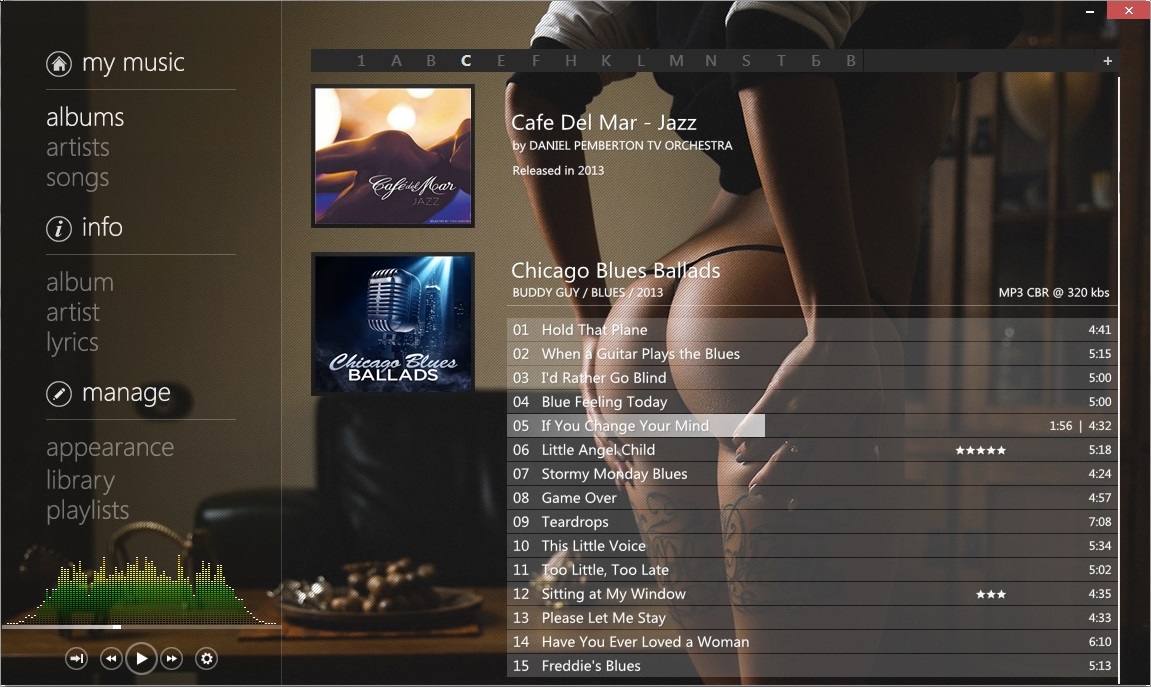

Сообщение #31 Slavik » 24.09.2014, 18:39
Здравствуйте! Использую последнюю версию этого скина и хотел поставить себе channel spectrum как здесь: Изображение однако у меня и близко так не получилось, как я не старался, результат моих ковыряний меня не удовлетворяет..
В общем если не сложно помогите пожалуйста как правильно добавить этот channel spectrum чтоб было как на этом скине
Буду очень благодарен :smile:
Slavik
Сообщение #32 kgena_ua » 24.09.2014, 22:22
Slavik, в паку user-components положить папку foo_uie_vis_channel_spectrum с библиотекой.
В папку skins\Zetro файл
Zetro 2.8 with channel spectrum.rar
Ctrl-P (Preferences): Display - Columns UI - Main - Import... из папки skins\Zetro файл Zetro 2.8 with channel spectrum.fcl.
