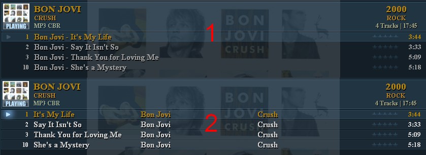

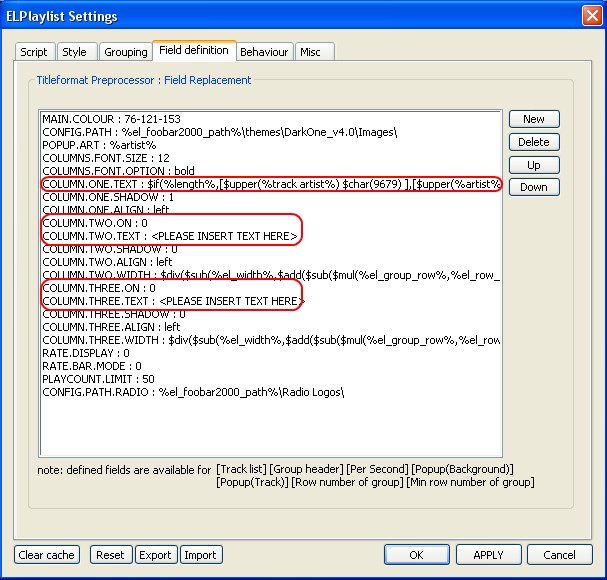

Подскажите пож-та как сделать, чтобы в плей листе ELP выводилось в одну строчку
номер трека - название песни - исполнитель?

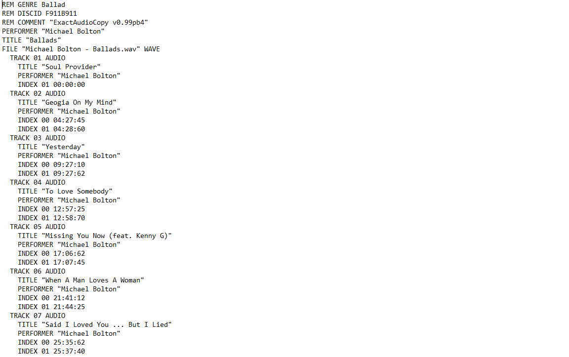

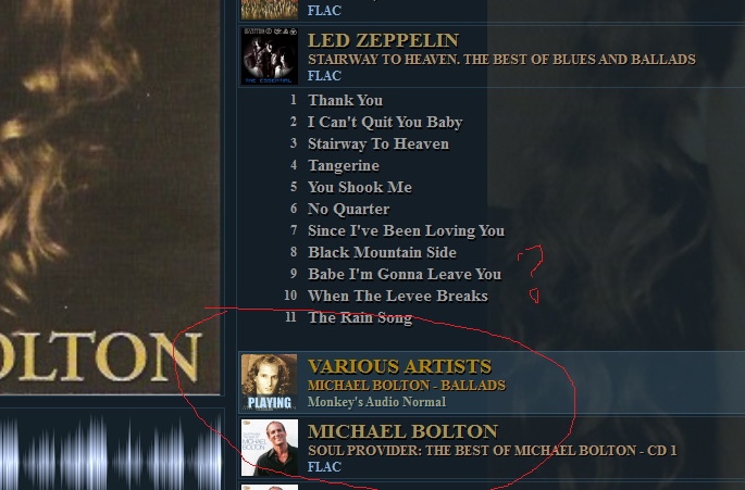

АНАРХИСТ, добрый день! Я опять за простым и понятным советом. Плеер работает нормально. Почему в основном все CUE открываются, а некоторые нет. Это косяк создателя CUE? И возможно ли это как то поправить. Это происходит не часто. Но очень хочу научиться с этим бороться. Вот скрин...

Сообщение #263 Sadovnik Muller » 31.07.2016, 09:50
polk50:Это косяк создателя CUE?
Скорее всего в файле CUE после имени файла стоит расширение .wave, а не .flac. Поменяй и всё заработает.
Открыть CUE можно блокнотом.

Сообщение #264 vladj » 31.07.2016, 10:34
У него и с тегами непорядок, исполнитель альбома один, а в шапке альбом обозначен
как сборник разных исполнителей various artists.

Сообщение #265 Sadovnik Muller » 31.07.2016, 11:38
vladj:У него и с тегами непорядок, исполнитель альбома один, а в шапке альбом обозначенкак сборник разных исполнителей various artists.
Возможно, но после смены расширения заработать должно разделение на треки, а теги и в фубаре после исправит (у меня работало)

Сообщение #266 AHAPXICT » 31.07.2016, 13:55
polk50, это косяк того кто "рип" делал)) К выше сказанному могу добавить, что на всякий случай нужно иметь под рукой CUETools. Мне иногда попадались кривые CUE, которые не определял фубар и альбом отображался одним треком. Как правило помогала программа CUETools, перетаскивал в неё CUE файл при помощи функции drag'n'drop одно нажатие на кнопку и готово. Программа поддерживает русский язык, так что разобраться в ней не сложно. Скачать: CUETools_2.1.5.zip

Сообщение #267 polk50 » 31.07.2016, 14:08
АНАРХИСТ, добрый день! Понял попробую. На всякий случай вот CUE в блокноте. По нему можно что-то сказать? А вообще мои танцы с бубном связанны с тем, что например попался единственный альбом, то что нравится, а он не открывается. Ну вы понимаете меня.....А программу буду пробовать, спасибо. Обязательно отпишусь.
Добавлено спустя 13 минут 51 секунду:
Спасибо еще раз огромное! Все получилось на ура без лишних телодвижений! Программа мне все исправила на APE замутила в ту же папку, где CUE. Сразу файл открылся. Ура !!!!!

Сообщение #268 AHAPXICT » 31.07.2016, 14:47
polk50, нет вопросов, всегда рад помочь :beer:
mikealex, не очень то понимаю что вы хотите сделать в ELP? У вас уровень подготовки, мягко говоря, не очень, а для редактирования плей листа ELP нужно знать хотя бы основы программирования фубар. В первом сообщении прикладывал ссылку на страницу ELPlaylist, так что если собрались редактировать группы вам придётся этим заниматься самостоятельно :smile:. Но подредактировать отображение названий можно и меньшими усилиями.
mikealex:номер трека - название песни - исполнитель?
Смотрите скриншоты. Строка для примера рис.1 COLUMN.ONE.TEXT: $if(%length%,[$upper(%track artist%) $char(9679) ],[$upper(%artist%) $char(9679) ])[%artist% - ]%title%[ '('%subtitle%')']
рис.2 дополнительные колонки, заменить <PLEASE INSERT TEXT HERE> на (пример): [%artist%] , [%album%] и тд и тп

Сообщение #269 mikealex » 04.08.2016, 17:02
Благодарю за помощь!
То, что надо.

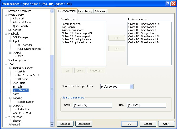

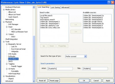

Сообщение #277 infinitykappa » 08.09.2016, 08:14
AHAPXICT, а в чем секрет мгновенного и безотказного поиска лирики?
Не хочу портативную версию плеера, поэтому поставил чистый foobar, натянул на него скин, и попытался перенести туда поиск слов из этой сборки. Не получается, какие бы файлы и папки я не менял.
infinitykappa M
Откуда: UA
С нами: 6 лет 8 месяцев
Сообщение #278 AHAPXICT » 08.09.2016, 17:41
infinitykappa, я так понял что поставили оригинальную тему автора tedGo? Понятное дело что в установщике старые компоненты. Обновите с помощью средств фубара: Menu\File\Preferences\Components --> Get updates или Menu\Help --> Check for updates components или скачайте последнюю версию с сайта Lyric Show Panel 3. После установки уберите лишние базы данных, посмотрите как у меня в сборке или на скриншоте.
P.S. У портативной сборки есть только один минус нет ассоциации с файлами(по умолчанию, можно и это сделать), в остальном только преимущества. У меня стоит на компьютере стандартно установленный плеер(наверно ещё версии 1.2.9 :smile: ) с этой кожей и я его наверно последний раз год назад открывал.

Сообщение #279 infinitykappa » 08.09.2016, 20:28
Понял, спасибо!
До вчерашнего дня у меня была очень старая, настроенная под мои нужды сборка XPack c foobar версии 1.1.10 и темой DarkOne v3.0, к которой я очень привык, и поэтому на чистую установку натянул оригинальный скин версии 3.1. V4 я наверное пока не очень оценил. Затеял обновление фубара только из-за поиска слов, который у меня в сборке вообще перестал работать, и самого фубара - мне показалось, что 1.3.11 звучит лучше, чем 1.1.10

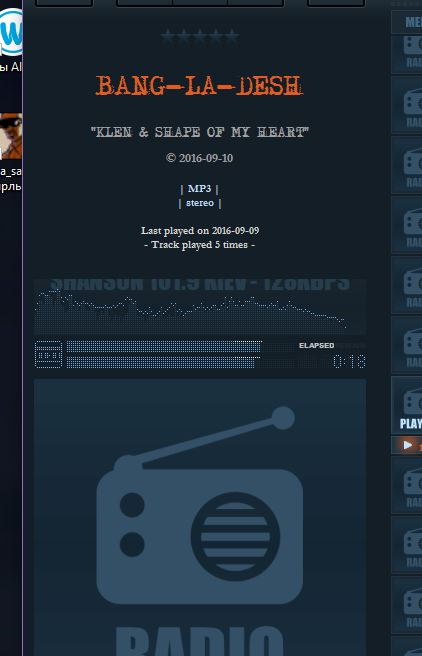

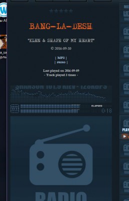

Сообщение #280 kutuzof » 10.09.2016, 09:50
AHAPXICT, перетянул все настройки со скриптами на не портативную версию. Почему не корректно отображаются названия радиостанций.
