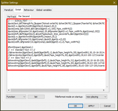

Сообщение #921 kutuzof » 10.11.2021, 17:01
shapo71, ПКМ --> Splitter Settings... --> Script --> Per Second

Сообщение #922 shapo71 » 10.11.2021, 19:35
Благодарю.

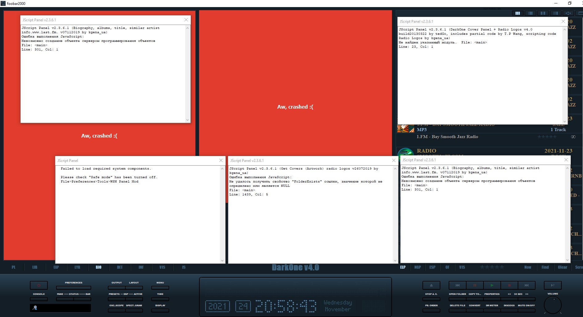

AHAPXICT, доброго дня!
До позавчерашнего дня сборка DarkOne v4 работала замечательно.
(Windows 10, DirectX 10.00.19041.0928 64 бита)
Теперь при открытии сборки стали появляться 5 сообщений об ошибках. При этом окна BIO и ELP становятся нерабочими.
Переустановка сборки не помогает.
Подскажите, в чем может быть тут дело и в каком направлении "копать".

Сообщение #927 vladj » 25.11.2021, 13:29
Загляни-посмотри происходили-ли обновления винды в эти дни, переустанови библиотеки Microsoft .NET Framework, MICROSOFT VISUAL C++.

Сообщение #928 George2000 » 26.11.2021, 12:52
vladj:Загляни-посмотри происходили-ли обновления винды в эти дни, переустанови библиотеки Microsoft .NET Framework, MICROSOFT VISUAL C++.
Спасибо за наводку. Обошелся без переустановок.
Помог запуск в CMD программы проверки системных файлов SFC /SCANNOW
