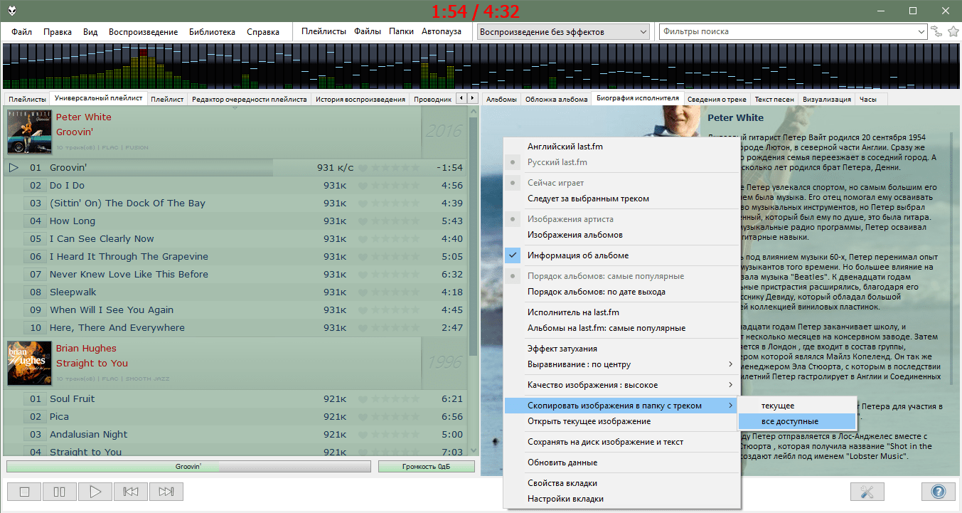

мегапанель, большое спасибо пользователю "kgena_ua"
Перевод мой, надеюсь не накосячил

master_fb2k, Приветствую, вот решил протестировать вашу сборку, первые два вопроса, не получается развернуть в полный экран и не могу найти древо библиотеки, как файлы в плейлист добавить?
Сообщение #54 master_fb2k » 10.10.2017, 11:28
привет
Aliado_71:master_fb2k, Приветствую, вот решил протестировать вашу сборку, первые два вопроса, не получается развернуть в полный экран и не могу найти древо библиотеки, как файлы в плейлист добавить?
там же где скачать есть и справка на 5 минут чтения
ладно, попробую кратко, первое в общем я люблю когда все большое а как этого добиться, только сделав большим плеер а именно его окна, но тут без фанатизма нужно иначе будет некрасиво все выглядеть и если честно я не думал что кому то размера в ширину 1368 будет маловато
второе нужно было максимально упростить общение с плеером и как можно меньше ковыряться в библиотеке
с библиотекой все просто оказалось просто нужно чтобы проигрыватель работал только с CUE файлами
нет куе файла?
нужно создать
Как создать CUE файл?
Утилиты -> Сохранить внешний CUE файл как...
рекомендация по работе с проигрывателем используя библиотеку в проирывателе
советую, этот проигрыватель для работы с плейлистов и желательно музыку добавлять в плейлисты в виде альбомов, мне нравится вариант с автоплейлистом
1.Установить проигрыватель
2. Настроить библиотеку в проигрывателе
Тут не спешите нужно выставить в Обрабатывать только: *.CUE (см рис)
Хотя полагаю не принципиально, можно и потом это будет сделать, главное чтобы проигрыватель читал только CUE файлы
Это всё
слушаем музыку с автоплейлиста Добавленные альбомы в Библиотеку во вкладке Универсальный плейлист, запуская треки двойным кликом понятно, что автоплейлист будет создан и наполнен треками из библиотеки автоматически
двойной клик по альбому во вкладке Альбомы тоже запустит альбом на воспроизведение с первого трека
пользуйтесь и другими на выбор вкладками в проигрывателе биография обложка и т.д
отмечая для себя полезное например во вкладке Онлайн радио можно слушать не только радио с одноименного плейлиста но и альбомы
Думаю для быстрого старта, этой информации вполне достаточно будет, остальное можно будет прочитать в справке к проигрывателю

Сообщение #59 master_fb2k » 11.10.2017, 21:02
Aliado_71:master_fb2k, не могу найти древо библиотеки, как файлы в плейлист добавить?
master_fb2k:Aliado_71 дерева в этом проигрывателе нет я сторонник проигрывания музыки только с плейлистов
Про то, как слушать альбомы проиндексированные в библиотеке проигрывателя думаю, всем понятно
Как в этой сборке слушать mp3 файлы, надерганные из интернета?
Папки с музыкой такого рода не нужно добавлять в библиотеку проигрывателя не нужно, чтобы проигрыватель их индексировал
1. Создаем Новый плейлист в проигрывателе (Ctrl+N) и переходим во вкладку Плейлист
2. Добавляем папку с mp3 файлами в Новый плейлист и слушаем музыку выбрав в правой части проигрывателя, например вкладку Обложка альбома
Биография исполнителя не всегда будет отображаться так как mp3 файлы, надерганные из интернета очень часто раздаются без прописанных тегов
Как сделать обложку?
Закиньте в папку с mp3 файлами любую картинку и дайте ей имя cover.jpg или cover.png
Перезапустить проигрыватель тоже не помешает
Напомню, плейлисты можно переименовывать и сохранять
Плейлисты можно привязывать к папкам для автоматического обновления плейлистов
Идем сюда
Файл -> Настройки -> Инструменты -> Привязка плейлиста, не забудьте поставить галочку на Обновлять при запуске
Теперь любой новый добавленный mp3 файл в указанную папку, например в туже Downloads, автоматически появится и в плейлисте
