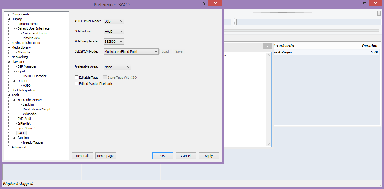

а в Playback > Output > ASIO какие настройки?

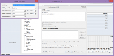

Сообщение #3 orel » 17.06.2015, 01:54
Так

Сообщение #4 onv » 17.06.2015, 11:47
Продавец может говорить все, что угодно, но PCM5102 native DSD не способен играть, только DoP. Ставьте ASIO Driver Mode - PCM.

Сообщение #5 guest » 17.06.2015, 11:58
Может, сначала попробовать поставить dsd playback method = DoP вместо ASIO Native?

Сообщение #7 orel » 17.06.2015, 21:25
guest:Может, сначала попробовать поставить dsd playback method = DoP вместо ASIO Native?
Не, всё тоже самое.
