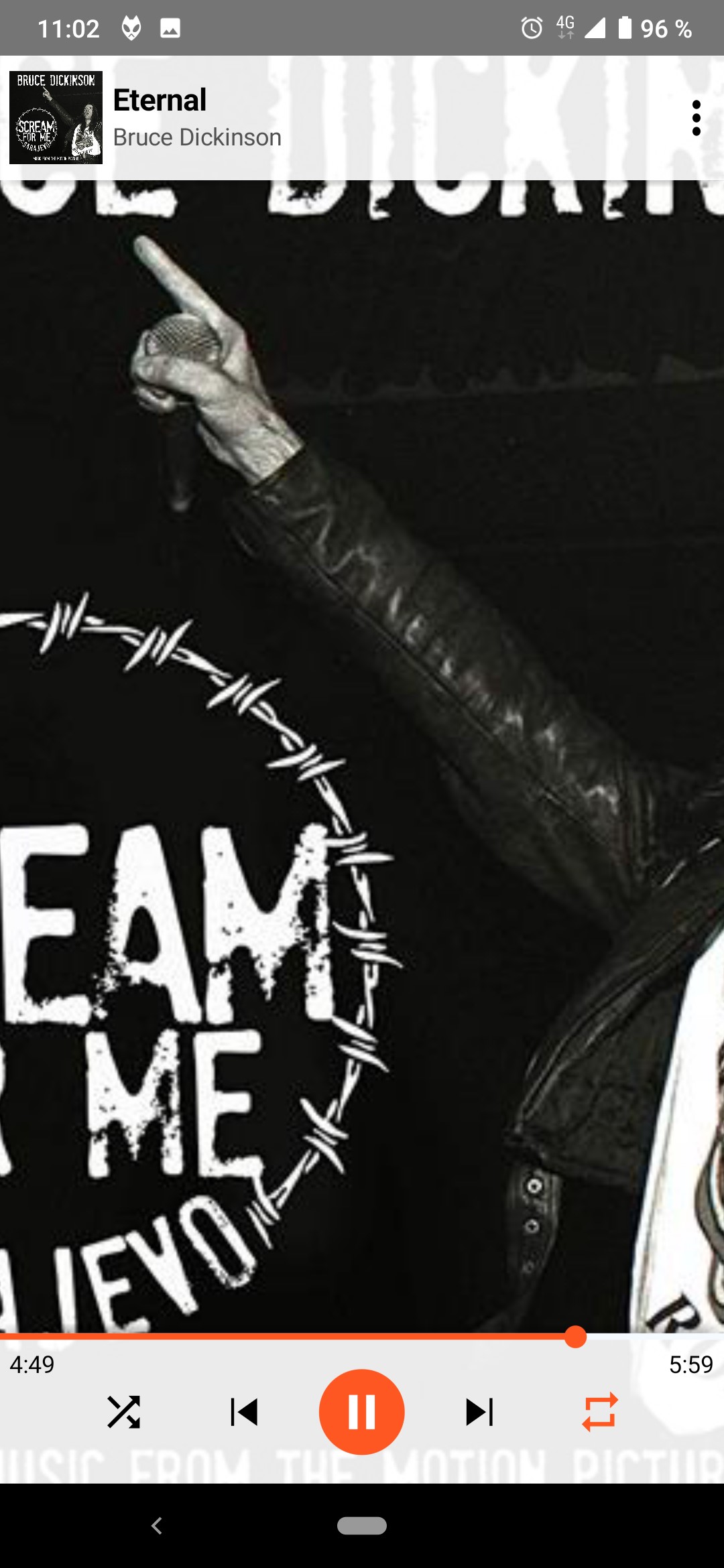

Сообщение #108 Nomad_73 » 12.03.2020, 16:37
Skin for Foobar Mobile - Google Play Music.
Только 16х9. Делал для Nokia 7.2
Nomad_73 M
