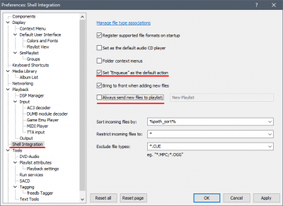

Привет, подскажите в чем проблема - назначаю для двойного клика разные действия, но изменений не происходит, при клике по файлу плейлист очищается и играет только этот файл. Мне нужно, чтобы он добавлялся в плейлист и не начинал воспроизведение + плейлист не очищался

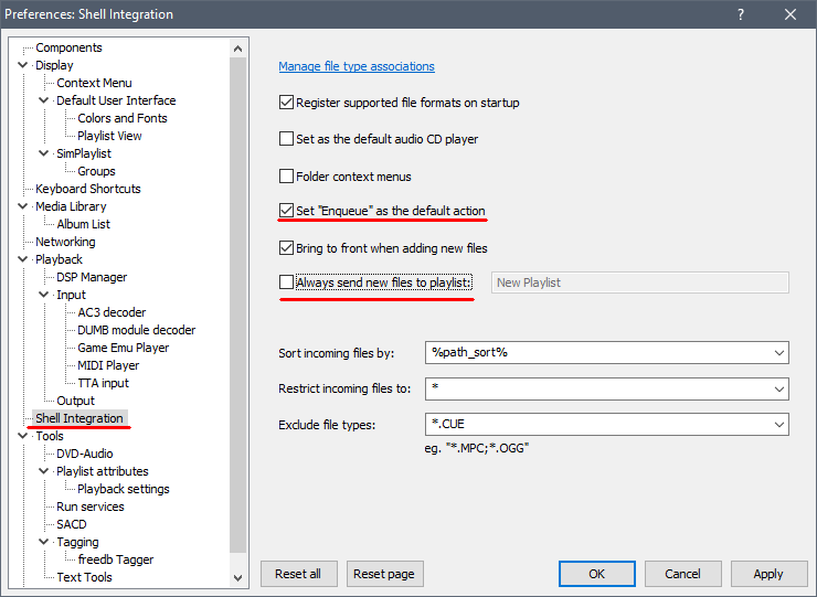

Сообщение #5 postED » 12.03.2017, 13:10
В Shell integration есть несколько опций, влияющих на поведение плеера при отрытии файлов. Нужно установить Set "Enqueue" as the default action, а опцию Always send files to new playlist поставить по желанию - если она отключена, то файлы попадут в активный плейлист, если включена - то в указанный
С нами: 15 лет 7 месяцев
Сообщение #6 foobarnoob17 » 12.03.2017, 14:26
Всем спасибо! Галочка на "set enqueue" решила проблему :)
