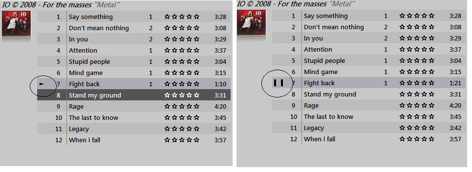

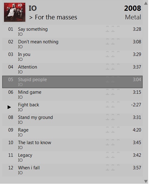

Сообщение #43 sashkarrr » 13.09.2017, 10:37
Всем привет.
понравилась сборка, ничего лишнего.
Единственное, что огорчает, дома на ноуте с Win10 все отображается как нужно, а на работе на Win7, вот такие глюки в отображении библиотеки и плейлиста. Подозреваю, что это из-за того, что у меня на работе нет админ прав. Может можно это как-то исправить?
Спасибо.
sashkarrr
С нами: 6 лет 10 месяцев
Сообщение #44 vladj » 13.09.2017, 11:41
По звездочкам рейтинга...Открывай настройки, Columns U1, Playlist view, General, справа поставь галочку на Display column titles. В верху плейлиста появятся названия колонок где границы (ширину) можно менять-перетаскивать мышей, добавлять или удалять колонки. Галочка с авторазмера должна быть снята (Auto-size). Картинки каверов можно отключить сняв галочку в окне Grouping. По панели плейлистов слева не помню...вроде как шрифта в системе не хватает для нее, у меня другой тип панели плейлистов, не люблю я плорг.
С нами: 14 лет 5 месяцев
Сообщение #45 sashkarrr » 13.09.2017, 12:07
Спасибо за ответ.
Все-таки, мне кажется, что это проблема со шрифтами, т.к. звездочки выглядят намного крупнее, чем на машине с Win10 и занимают много места в плейлисте
Так же обнаружил, что значки play и pause в первой колонке разных размеров.
Еще проблема в JSS PLV. Там вместо звездочек вообще какая-то фигня.
sashkarrr
Сообщение #46 vladj » 13.09.2017, 12:59
Автор сборки не будет тут сидеть и под каждого пользователя с его железом менять что-то в скриптах, тут или смирится с тем, что не нравится или самому научится править интерфейс сборки под конкретное железо и Ось...имхо.
Сообщение #47 Aliado_71 » 13.09.2017, 13:37
sashkarrr:вездочки выглядят намного крупнее
Какое у вас разрешение экрана? Сборка делалась под FHD монитор это написано в шапке.
sashkarrr:Еще проблема в JSS PLV. Там вместо звездочек вообще какая-то фигня.
Все описанные проблемы связаны с шрифтами, в корне фубара есть каталог fonts. Установите шрифты из него принудительно, если они не подхватываются автоматически (пусть это сделает админ).
С нами: 9 лет 4 месяца
Сообщение #48 sashkarrr » 13.09.2017, 14:10
спасибо большое за ответ
разрешение экрана 1920x1200
с админом сейчас связываться не охота, я его 2 недели просил дрова на звуковуху поставить :)
sashkarrr
Сообщение #49 Aliado_71 » 13.09.2017, 14:30
sashkarrr:разрешение экрана 1920x1200
Зайдите в настройки плеера main windows снимите галочки constraints затем мышкой подстройте под свое разрешение.
sashkarrr:с админом сейчас связываться не охота,
тогда проблему решить не получится, иного способа нет

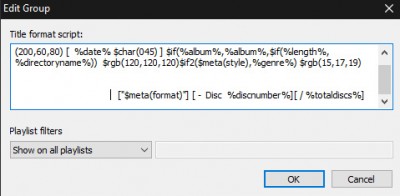

Сообщение #55 megane68 » 23.06.2018, 02:47
Aliado_71, попробуй так:
$replace(здесь твой код группировки NG,$meta(format),)
Ежели не получится, запости свой код.
Сообщение #56 Aliado_71 » 23.06.2018, 08:58
megane68, так не получится
код без цвета
$if(%length%,$if2(%album artist%,Various Artists),%title%) [  %date% $char(045) ] $if(%album%,%album%,$if(%length%,%directoryname%))  $if2($meta(style),%genre%)  ["$meta(format)"]  [ -  Disc  %discnumber%][ / %totaldiscs%]
Сообщение #57 megane68 » 23.06.2018, 10:12
Aliado_71, странно, с таким кодо вроде должно работать:
$replace($if(%length%,$if2(%album artist%,Various Artists),%title%) [  %date% $char(045) ] $if(%album%,%album%,$if(%length%,%directoryname%))  $if2($meta(style),%genre%)  ["$meta(format)"]  [ -  Disc  %discnumber%][ / %totaldiscs%],$meta(format),)
Попозже проверю.
Добавлено спустя 16 минут 55 секунд:
Проверил.
Мда..., боюсь, кроме как маскировать под цвет фона, ничего другого не остаётся.
Сообщение #58 Aliado_71 » 23.06.2018, 11:03
megane68:боюсь, кроме как маскировать под цвет фона, ничего другого не остаётся
Я нашел решение проще, просто задвинул что нужно спрятать с запасом :smile:
Сообщение #59 megane68 » 23.06.2018, 11:39
Aliado_71:Я нашел решение проще, просто задвинул что нужно спрятать с запасом
Всё равно костыль. Хотелось бы решение поизящнее, но увы, такового немаэ.
Хотя, если честно, какой смысл иметь в медиатеке кучу одинаковых альбомов, если не видишь их отличия?
Я специально выводил инфу в header об альбомах, какой лейбл, год выпуска и первого релиза, номер по каталогу и т. д.
И хотя у тебя в сборке есть инфо панель, но это не одно и тоже. Неудобство в том, что для просмотра инфо, надо выделять треки или альбомы, а у меня она всегда на виду.
