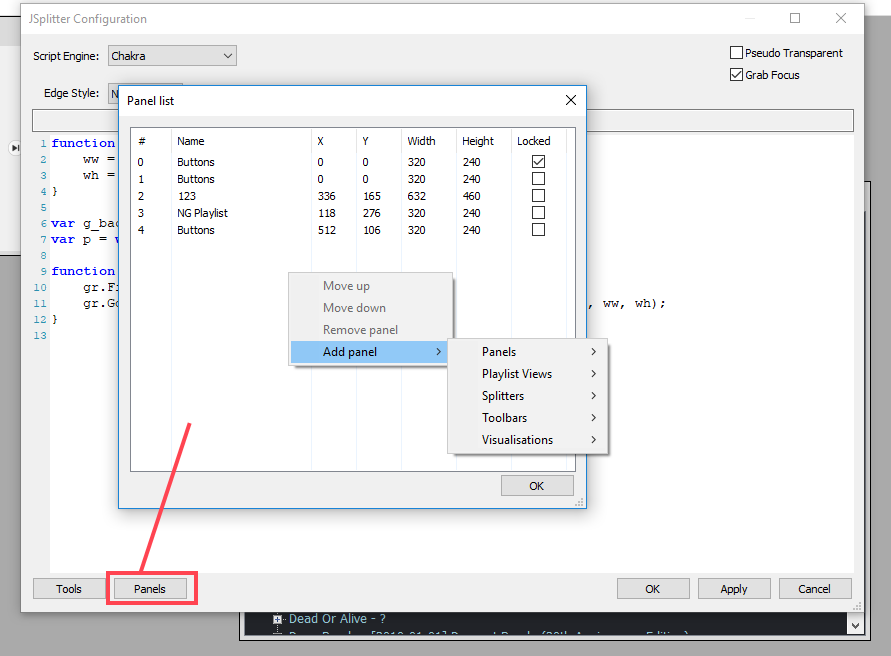

1).Можно ли редактировать с его помощью уже готовую сборку ?
2). Если не сложно - то сделайте пож-та краткую инструкцию по добавлению кнопки на чистый фубар и/или в готовую сборку.

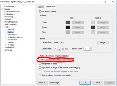

Сообщение #120 LUR » 16.07.2018, 16:13
megane68:не удобно то, что нельзя перетаскивать панель при убранном заголовке
есть опция в настройках
Добавлено спустя 1 минуту 59 секунд:
megane68:Кнопка Locked есть, но непонятно на что влияет.
если панель Locked, то ее нельзя перетащить и сделать поверх других нажатием
Добавлено спустя 4 минуты 1 секунду:
