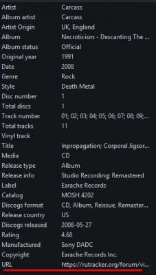

Сообщение #95 NikosColev » 02.09.2020, 14:47
Aliado_71:Панель Item Properties поможет ускорить процесс.
Решил попробовать ускориться - создал всплывающую панель Item Properties, но она не позволяет ничего редактировать...
Кликаю по полям, ничего не происходит - в чем может быть проблема?

Сообщение #96 Aliado_71 » 02.09.2020, 15:27
NikosColev:Решил попробовать ускориться - создал всплывающую панель Item Properties, но она не позволяет ничего редактировать...
Я имел в виду панель Item Properties которая в комплекте с Columns UI В этой панели можно редактировать и добавлять любые свои теги. Правой мышкой открываете опции и добавляете свой тег например TORRENT. Потом что бы записать тег нужно выделить треки или весь плейлист и вписать в панели нужную строку.
Сообщение #97 NikosColev » 02.09.2020, 18:45
Aliado_71:Я имел в виду панель Item Properties которая в комплекте с Columns UI
И я вроде бы именно о ней:
Aliado_71:Потом что бы записать тег нужно выделить треки или весь плейлист и вписать в панели нужную строку
Вот я вписать и не могу, кликаю по полям, а они не редактируются:
Не могу понять почему...

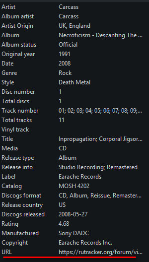

Добавлено спустя 3 минуты 43 секунды:
Лол, когда гифку вставил, заметил что поле вроде бы было доступно для редактирования...
Перепроверил - оказывается я кликать не умею, надо не двойной клик и не слишком быстро, а одинарный и подождать:
Вот жешь... Спасибо)))
