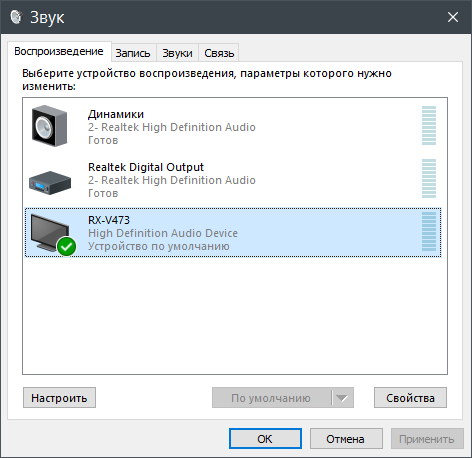

Как ни открою настройки звука в Win10, там всегда... разное:
Подскажите, плз, это её нормальное поведение или их можно/нужно как-то/где-то зафиксировать?
Периодически, как в данном случае, ОС сама решает что у меня 7.1, я такого нигде не конфигурировал...
У меня 5.1 - расчехлил тылы недавно...

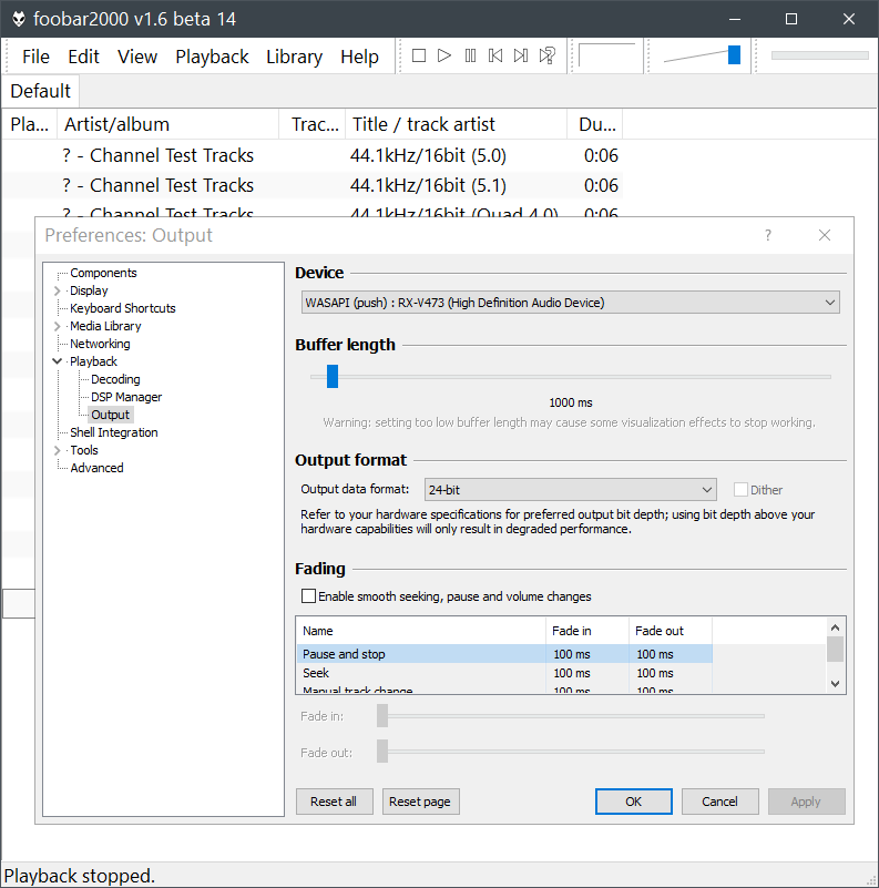

По какой причине 5.1 дорожка этого isoшника SACD приходит на ресивер 2.0 РСМ по HDMI WASAPI?

NikosColev:По какой причине 5.1 дорожка этого isoшника SACD приходит на ресивер 2.0 РСМ по HDMI WASAPI?
Только этого? А с другими всё нормально?

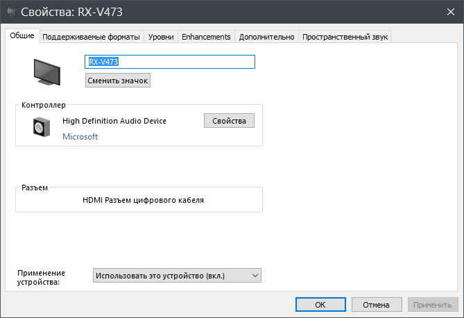

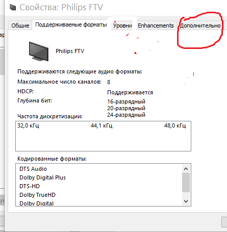

Что выставлено на вкладке дополнительно? И на вкладке Enhancements?
Репутация: 435
Сообщение #49 NikosColev » 20.08.2020, 23:00
Azaza:Что выставлено на вкладке дополнительно? И на вкладке Enhancements?

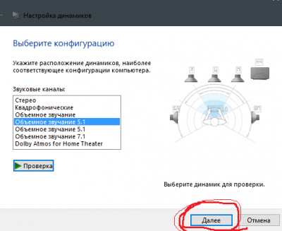

Если на первой картинке ткнуть правой кнопкой мыши в Philips FTV, появится контекстное меню. В нём есть "Настроить динамики" ?
Репутация: 435
Сообщение #51 NikosColev » 20.08.2020, 23:28
Azaza:Если на первой картинке ткнуть правой кнопкой мыши в Philips FTV, появится контекстное меню. В нём есть "Настроить динамики" ?
Да, но вот не пойму почему-то они перестали настраиваться...

На кнопку далее здесь нажимали? Там дальше можно включать/отключать центр и тылы.
Ивот ещё что нашёл гугл:
Для настройки 5.1 звука на Windows необходимо перейти во вкладку «Устройства воспроизведения» (правый клик по иконке громкости в трее Windows). Далее выделяем нужные нам динамики и кликаем по кнопке «Настройки» в левом нижнем углу. Далее, и это очень важно, необходимо выбрать режим 7.1 звука!, после чего нажать «далее» и снять галку с «боковой пары» динамиков. Потом просто прокликиваем «далее-далее» и выходим из окна настроек. Звук 5.1 активирован, поздравляю.
Не знаю, насколько соответствует истине.http://djvan.ru/offtop/problema-5-1-zvuka-na-windows/

Сообщение #56 NikosColev » 21.08.2020, 22:58
Azaza:На кнопку далее здесь нажимали?
Неоднократно нажимал(((
Проделал и это шаманство, выбрав 7.1. - правда у меня галки на боковых динамиках при этом нет:
Но и 5.1. от этого не появилось.
Что за фигня такая...

Сообщение #57 vladj » 21.08.2020, 23:31
Ехал на одном из своих мини писи на вин 10, (не сток, ОС устанавливал сам), ехал на приставке виндовой с монитором Pipo, ехал на планшете с вин 10. Везде интеловский чипсет и встроенный процессор. Что везде было одинаковым, так это не ставил драйвера от реалтека на эти железки. При установке драйверов на встроенное видео (от 7 до 10) в систему попутно устанавливается драйвер "Аудио Intel(R) для дисплеев", он затем виден в диспетчере устр-св. Вот он-то и позволяет полностью обойти виндовый микшер. Всех эти настройки 5.1, 7.1 и т.д. при этом не при делах . У меня в настройках динамиков стерео, частота 44100, а ресивер без проблем принимает и декодирует любой тяжёлый звук. С компа по hdmi должен выйти RAW, сырой не обработанный поток аудио, а уж делить его на форматы стерео, 5.1, 7.1 дело ресивера. С планшета выводил на телевизор и ресивер видео концерты с многоканальным DTS 24/96000, открывал и воспроизводил образы исошники DVD Audio. Нет с этим проблем на любой железке с вин 7-10 если не затаскивать в систему лишние драйверы.
Сообщение #58 NikosColev » 21.08.2020, 23:39
vladj:Нет с этим проблем на любой железке с вин 7-10 если не затаскивать в систему лишние драйверы.
Предлагаете снести аудио устр-ва и перезагрузить?
Мама не юная у меня - Intel DH55HC. Кажется с последней переустановкой я даже на чипсет не ставил, ОС сама все необходимое подтягивает.

В общем, Realtek я вероятно сам накорячил, и он действительно, абсолютно ни к чему... Снёс и больше он не появлялся. Но... ничему это не помогает - без подключения ТВ снес дрова, отключил лишнее (имхо), - нет 5.1 как ни крути.
Порция злоключений в картинках, на всякий случай:
Добавлено спустя 33 минуты 13 секунд:
Решил пойти от обратного, время-то идёт, вдруг для ALC888S что придумали, но не похоже:

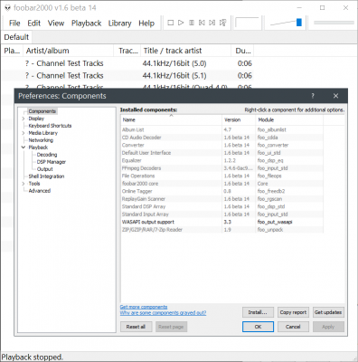

Скрестил ужа с ежом и получил на ресивере 5.1 PCM
Stream #0:0: Audio: dts (DTS) ([1][0][0][0] / 0x0001), 44100 Hz, 5.1(side), fltp, 1411 kb/s
На ресивере РСМ 5.1:
На ресивере DTS 5.1:
Что не надо foo_spdifer с foo_input_dts мешать понятно, но результат их работы забавный - РСМ 5.1
А во второй сборке ни того, ни другого, отдала ресиверу как есть DTS 5.1.
