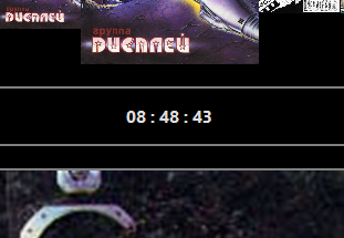

Сообщение #66 SergPuh.68 » 12.03.2020, 10:59
Привет,можно ли где нибудь найти скрипт для отображения системного времени в сборке для Spider Monkey Panel v1.2.3 такого плана:
Или для PSS было бы ещё лучше(функцию)Может у кого нибудь есть решение,может кто нибудь сможет переделать скрипт

Сообщение #67 TheQwertiest » 12.03.2020, 13:52
SergPuh.68:Может у кого нибудь есть решение,может кто нибудь сможет переделать скрипт
https://theqwertiest.github.io/foo_spider_monkey_ ... es/jsp_to_smp_migration_guide/

Сообщение #68 SergPuh.68 » 13.03.2020, 11:56
Скрипт "Timer & Alarm clock" author "kgena_ua"

Отображает системное время.Так же можно настроить включение и отключение воспроизведение по таймеру или в определённое время.
Полностью настраиваемая цветовая схема и шрифты.
Не знаю как у меня получилось но он теперь работает и на Spider Monkey Panel v1.2.3 :biggrin:

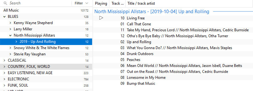

Подскажите, плз, а можно ли как-то отключить выделение содержимого папки в плейлисте (jsplaylist-mod в частности) при её открытии по двойному клику:
Мне более чем достаточно выделения содержимого развернутой папки одиночным кликом:
"Человек живет и движется среди того что видит, но видит только то что способен осознать" (с) Поль Валери
NikosColev
Откуда: net
С нами: 16 лет 11 месяцев
Сообщение #75 NikosColev » 08.08.2020, 06:42
UPD: По недосмотру склеил сообщение с предыдущим без возможности его редактирования, поэтому продублирую последний вопрос для рассылки оповещения, сорри.

Так же было бы очень приятно увидеть прокрутку плейлиста при разворачивании в нем последней папки:
Возможно такое?

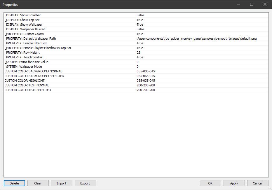

Сообщение #77 SergPuh.68 » 14.08.2020, 11:14
При выполнении команды: File->Open... происходит crash скрипта "JS Smooth Playlist Manager" Spider Monkey Panel v1.3.1 [18.07.2020]
Добавлено спустя 6 часов 19 минут:
Происходит crash скрипта при таких настройках,что то связано с фоновым изображением или размытостью :nervious:
YouTube Music
Репутация: 142
С нами: 4 года 4 месяца
Сообщение #78 VlaKor » 14.08.2020, 18:42
SergPuh.68:При выполнении команды: File->Open... происходит crash скрипта "JS Smooth Playlist Manager" Spider Monkey Panel v1.3.1 [18.07.2020]
Что то делали с файлом (JScommon.js)?
VlaKor
Репутация: 9
С нами: 5 лет 8 месяцев
Сообщение #79 SergPuh.68 » 14.08.2020, 18:53
VlaKor, нет ничего не делал.Краш происходит если поставить Playing Album Cover.Если Default тогда всё нормально.
YouTube Music
Репутация: 142
Сообщение #80 VlaKor » 15.08.2020, 00:34
SergPuh.68:нет ничего не делал.Краш происходит если поставить Playing Album Cover.Если Default тогда всё нормально.
Ошибка именно в этом файле, судя по скрину. Попробовал у себя, точно такие же настройки, всё функционирует нормально.
Ошибка вылетает при воспроизведении или когда воспроизведение остановлено?
