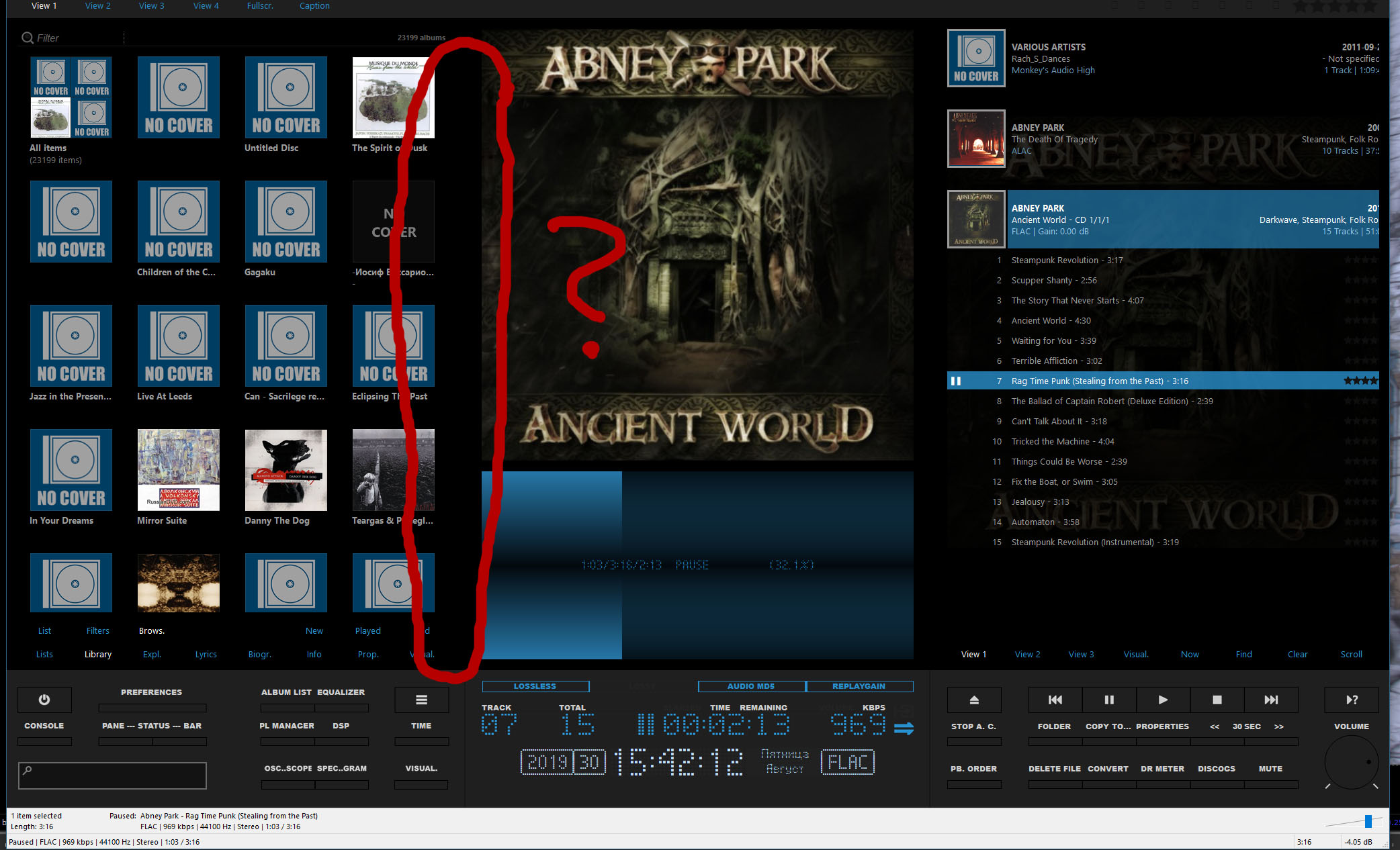

Сообщение #43 NordFeniX » 30.08.2019, 16:55
Не пойму как включить скролл в режиме просмотра библиотеки плиткой. Подскажите.
NordFeniX M
С нами: 16 лет 7 месяцев
Сообщение #44 kutuzof » 30.08.2019, 17:09
NordFeniX, комбинация клавиш Ctrl+B

Сообщение #45 vladj » 30.08.2019, 18:12
NordFeniX , если в библиотеке несколько сот альбомов, забодаешся скроллить. Тут уже выгоден скрипт коверфлоу, который показывает и позволяет запускать альбом из папки, брошенной в плейлист. Например имея папку в 15-20 альбомов одного артиста, в панели и будут только эти альбомы. Плюс если запущен плейлист с радио и имеются картинки в папке подобающей, то они появятся при запуске плейлиста в этой панели.
С нами: 13 лет 10 месяцев
Сообщение #46 NordFeniX » 30.08.2019, 18:34
Si, senior! Gracios!
Vladj, хуже. Несколько десятков тысяч альбомов.
