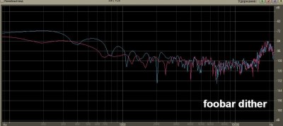

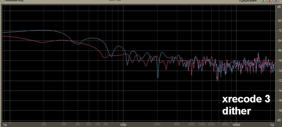

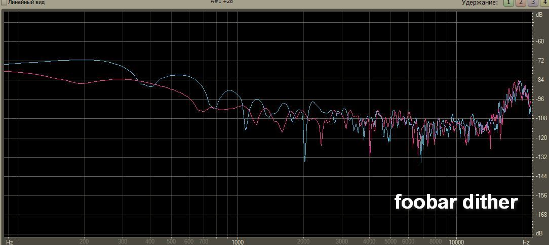

При сравнении Xrecode 3 и foobar, обратил внимание, что даже если выбрать в Xrecode самый "крутой" Dither - Triangular witch High Pass, результат гораздо слабее чем при включенном Dither в foobar. Под результатом я имею в виду плотность "белого шума" в верхнем диапазоне.
Мне не понятно какой вариант лучше, чем больше тем лучше (foobar) или золотая середина (xrecode)?

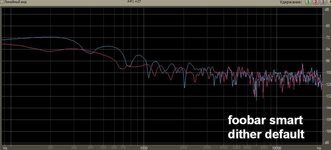

Так же наткнулся на плагин "Smart Dither" https://www.foobar2000.org/components/view/foo_dsp_dither

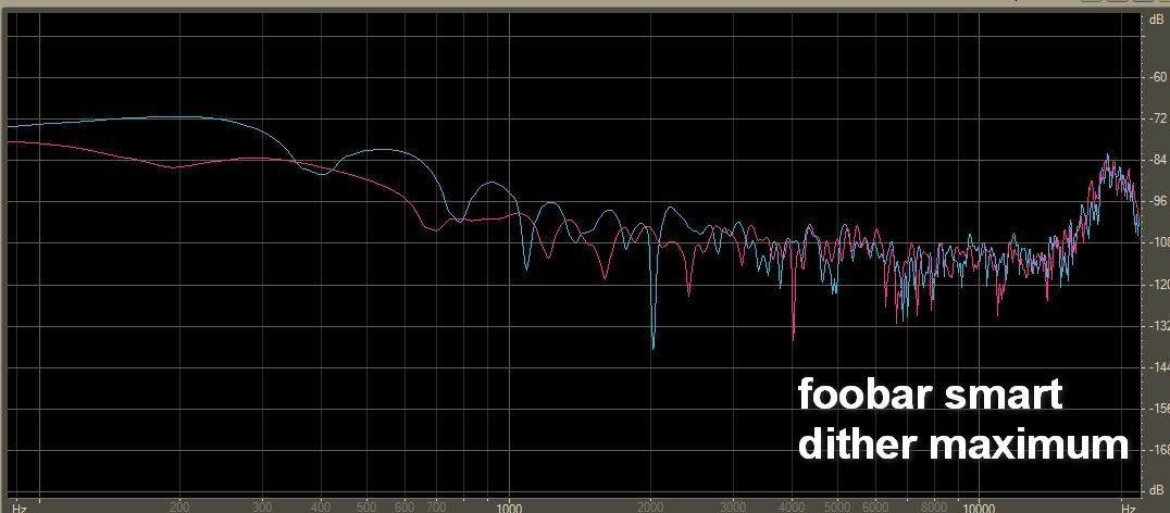

Я так понимаю это альтернатива встроенному, с возможностью гибкой настройки. Какие настройки выбрать? Если выкрутить все на максимум (встроенный конечно отключаем) примерно то же получается как при работе встроенного Dither.
Интересны так же пики которые усиливаются в 2000 и 4000 при работе встроенного Dither и Smart Dither на максимуме. На что влияют?
