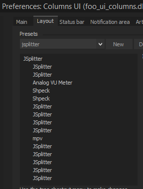

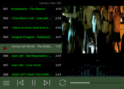

Сообщение #6 duzzy » 29.09.2020, 01:20
AHAPXICT, зачем тебе эти адовы пытки с PSS???
Есть же прекрасный компонент JSplitter в двух исполнениях, один на JScript Panel, второй на Spider Monkey(Огромное Спасибо за них LUR).
Накидал панелей в сплиттер, разместил как тебе нужно или меняй их по событиям, показывай, прячь, меняй размеры, меняй сами панели, кнопки можно делать без зморочек и т.д. Возможностей масса))
На скринах гора сплиттеров))) из которых собрана тема под тач.
Видео окно появляется при проигрывании видео файлов.
А foo_mpv это конечно давняя мечта, наконец можно смотреть клипы не выходя из фубара(да и кин нормально заходит, если очень надо :biggrin: )

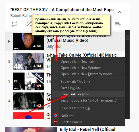

Пользовался программкой от 3dyd но последнее время использую youtube-dl, прикольная штука только в настройках разбираться нужно. Работает с кучей сервисов, ребята разрабы молодцы.
Могу поделиться своим скриптом которым качаю клипы и порнуху :biggrin:
Качает по возможности в mp4, опции youtube-dl зашиты в скрипт, есть выбор высокое низкое качество и лучшее, выглядит так...
Никакой авторизации, ключей и другой мути не нужно!
Берет ссылку из буфера и тут же пытется скачать то что есть по ссылке.
- В компелекте есть все что нужно(youtube-dl.exe, ffmpeg(свежий), шрифт - Segoe MDL2 Assets.ttf, )
- Возможно придется установить Microsoft Visual C++ 2010 Redistributable Package (x86).exe(есть в папке с программой).
- Прописываем в ини файле путь куда нужно сохранять видео(в ини файле есть пример).
- Запускаем GetVideoToolbar.exe, тулбар появляется в правой части экрана, в центре по вертикали, перемещать окно нельзя.
- Копируем сслыку из браузера по правому клику(как на скрине выше), жмем на зеленую стрелку вниз в тулбаре и качаем видео.
- На секунду появится виндовая консоль и свернется в таскбар, в консоле можно посмотреть статус скачиваемого файла.
- Скачивать можно несколько файлов сразу))) на сколько хватит операционки и интернет канала :twisted:
