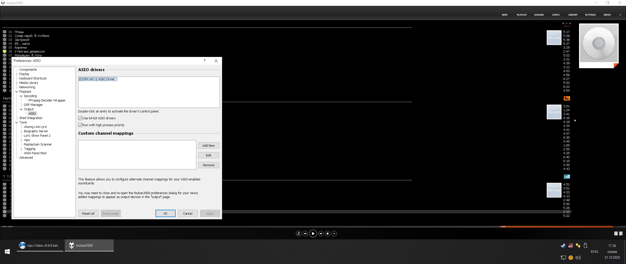

С компа по толстому за 2500р типа специальному позолоченному для музыки USB(3.0) кабелю на внешний звуковой интерфейс Zoom UAC-2 --->Толстые Аналоговые кабеля на Лампавый усилитель 40вт класс А
Вся музыка давно конечно же во FLAC да слушал сравнивал с APE и Wav Dsd iso кроме занимания дохрена места большой разницы не заметил. Да она есть я ее слышал но она не на столько для меня велика чтобы бегать где то искать качать эти терабайты. Уровнем звука и размеров динамиков можно мерятся вечно. Каждый на том уровне который он себе может позволить. Не хочу мерятся но задавая мне такого рода вопросы через что я вывожу(типа ламер не шарю) я понимаю что меня хотят оценить. Хорошо у меня 2 колонки по два 15" динамика + ленточный твитер приличного размера на неодиме. Мощность 350 вт Частотный диапазон 20-40000 гц.
Просто подскажите кто знает как адекватно вывести звук с фильмов в *.mkv формате через ASIO???
или как вы считаете будет самым лучшим образом вывести звук с фубара?

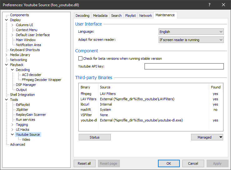

так и не смог разобраться может там надо куда то папку с плеером положить. сделал скрин думаю по нему будет понятнее объяснить. Допустим добавляю URL ссылку . запускаю и в окне MPV видна лишь только картинка или один кадр. что я делаю не так?
figasebeee
С нами: 2 года 5 месяцев
Сообщение #37 SergPuh.68 » 25.10.2020, 13:43
figasebeee, в папке mpv должен лежать файл youtube-dl.exe
Должен у вас присутствовать ffmpeg или установленный в системе или портабельный или использовать из компонента YouTube Sourse (нужно установить LAV Filters)
YouTube Music
Репутация: 140
С нами: 4 года 2 месяца
Сообщение #38 figasebeee » 25.10.2020, 14:17
все компоненты нашел + почти все скачал с githuba сделал как у тебя но все равно так же только картинка висит :cry: :cry: :cry:
