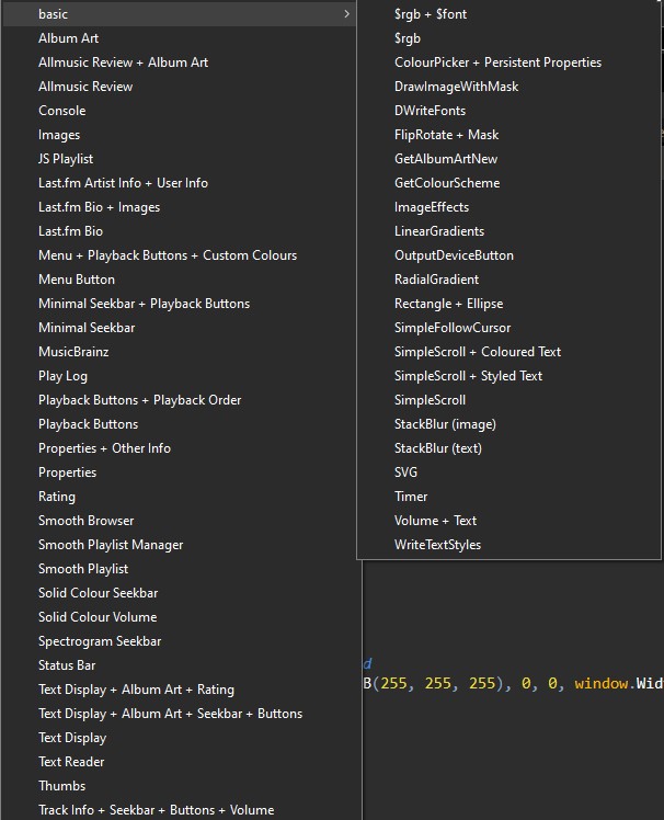

1- где они расположены эти скрипты(скрин внизу)?я чтото никак не пойму.

vik-tan:1- где они расположены эти скрипты(скрин внизу)?я чтото никак не пойму.
Уже ж показывал. Внутри папки самого плагина. Папка samples так и называется. Смотря как ставили плагин. Если стандартная установка, а не портативная, то ищите его в профиле виндового пользователя (c:\Users\<пользователь>\AppData\Roaming\foobar2000-v2\user-components\foo_jscript_panel3\samples\)

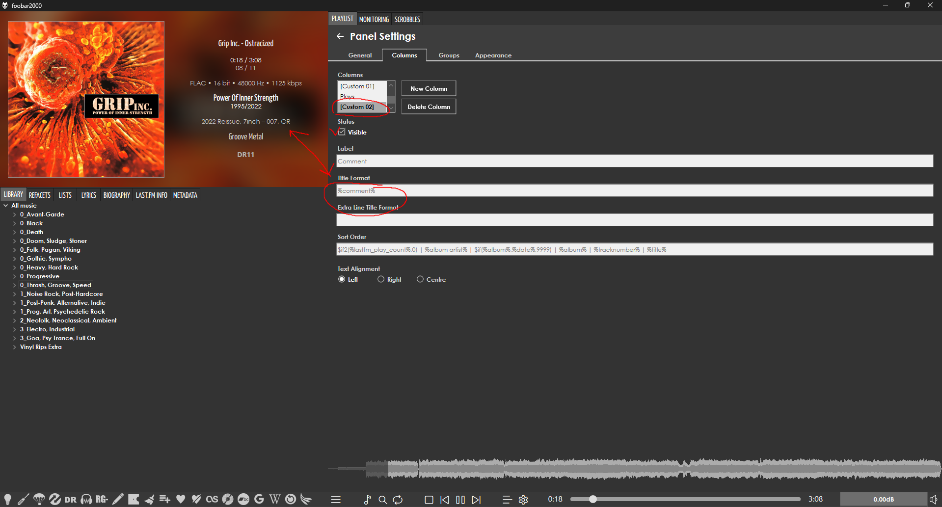

Пользуясь случаем хочу спросить еще, нет ли какой-то команды по типу (кодек([%codec%]) или битрейт([%bitrate%]) в плейлисте, )мне нужно поле, команда- пустышка, чтобы я там мог вписывать свои значения, ну типа ля минор, фа диез. Вот в этом месте(см.скрин)

vik-tan:нет ли какой-то команды
это не команды, а "скрипты" отображения информации на своем "языке" от автора. Редактировать поле вы не сможете. Это только если кто-то специльно напишет скрипт с редактируемым полем в столбце, который еще и будет вести базу данных, какому треку вы что прописали. Так что забудьте.

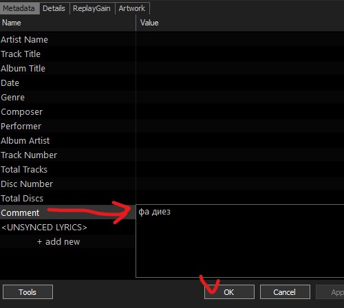

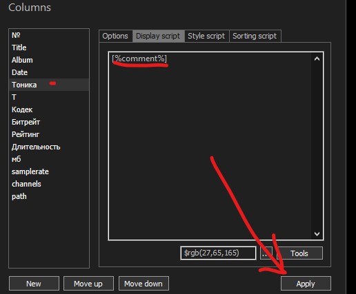

Ну на всякий случай может комуто понадобится-то вот решение:
ПКМ по треку-properties. в поле value для comment пишем что хотим например фа диез,далее ок Теперь инфа будет всегда на виду.Перед этим откройте настройки -playllist view создайте название(у меня это тоника) и пропишите скрипт [%comment%] в окне display script(см.скрин).В этот раз помог чат джипити. :smile:

vik-tan:Ну на всякий случай может комуто понадобится-то вот решение:
Не, ну в теги можно конечно писать. Костыль, но раз вам подходит, то и ладно )

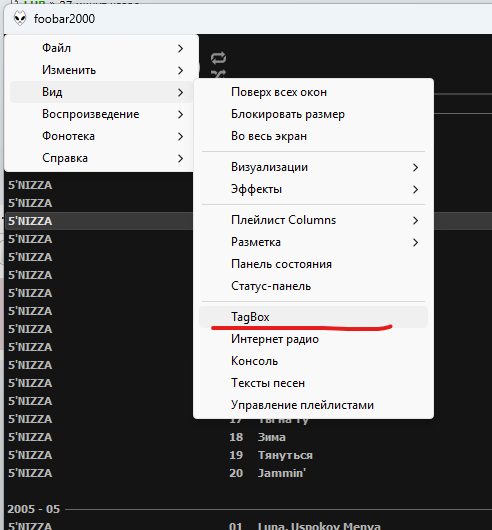

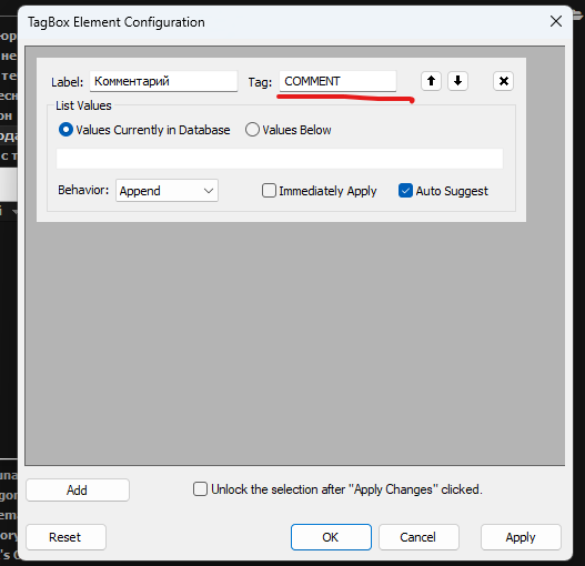

P.S. Если часто будете комменты трекам ставить, то можно поставить этот плагин.
В нем можно настроить какие теги будут в окошке.
Главный его плюс что, можно не открывать всегда окно свойств, а просто кликать по нужному треку и менять на месте. Можно в принципе его как панель встроить в интерфейс, чтобы не таскать его туда сюда.

К слову, в Jscript Panel 3 есть JS Playlist, весьма неплохо настраиваемый, так вот в нем можно кастомный столбец сделать, прописав значение $meta(comment) или %comment%, естественно значение пропишется напротив каждого трека в плейлисте. Но я это использую для сэмпла Text Display.

derothist:естественно значение пропишется напротив каждого трека в плейлисте
Конечно пропишется. Настраиваемые столбцы много где есть. Вопрос тут в том как удобнее редактировать содержимое определенного тега.
