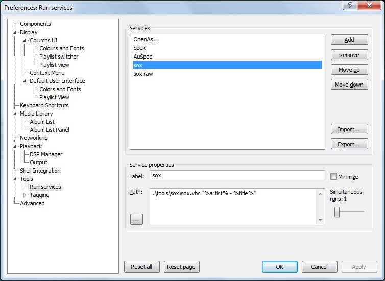

Сообщение #75 Muri9 » 03.01.2014, 23:28
Здравствуйте, спасибо за скрипт.
Допилил его для себя. Auspec легко заменяется на sox, spek, или что угодно.
Добавил параметры для sox. Можно легко создавать пресеты в run services ( например монохромный спектр, или без легенды ).
spectrogram.png лежит в папке foobar/tools/sox и постоянно перезаписывается. В принципе то-же самое можно сделать и с временным wav.
Dim sh, fso, wav, png, title, soxArgs
Set sh = WScript.CreateObject("WScript.Shell")
Set fso = CreateObject("Scripting.FileSystemObject")
wav = "C:\temp\Image.wav"
png = wav & ".png"
title = ""
If WScript.Arguments.Count > 0 Then
   title = " -t " & chr(34) & WScript.Arguments.Item(0) & chr(34)
End if
soxArgs = ""
If WScript.Arguments.Count > 1 Then
   soxArgs = " " & WScript.Arguments.Item(1)
End if
Call sh.Run("foobar2000.exe " & chr(34) & _
      "/runcmd-playlist=Convert/sox" & chr(34), 1, True)
WScript.Sleep 100
If Not sh.AppActivate("Converting - 1/1 ...") Then
   sh.Popup "Please press OK when converting is done",, "waiting for responce ...", 1
End If
Do While sh.AppActivate("Converting - 1/1 ...")
   WScript.Sleep 500
Loop
If sh.AppActivate("Converter Output") Then
   WScript.Sleep 100
   sh.SendKeys "%{F4}"
End If
sh.CurrentDirectory = ".\tools\sox\"
if fso.FileExists(wav) Then
   Call sh.Run("sox.exe C:\temp\Image.wav -n spectrogram" & title & soxArgs, 1, True)
   rem Call sh.Run("rundll32.exe shimgvw.dll,ImageView_Fullscreen " & sh.CurrentDirectory & "\spectrogram.png", 1, True)
   Call sh.Run("..\JPEGView\JPEGView.exe " & sh.CurrentDirectory & "\spectrogram.png", 1, True)
   fso.GetFile(wav).Delete
end if
