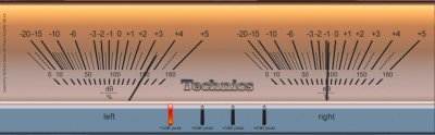

Сообщение #8 onv » 29.09.2012, 01:52
Упс. Macarych, этот индикатор делался для megane68 чисто в качестве примера чего-то там, уже не помню, за 5 минут левой задней ногой. У него достоинств, кроме того, что он случайно попал тебе в жилу по цветовой гамме, никаких :smile: Попроси San_dr в этой твоей гамме что-нибудь поприличнее нарисовать, даже если он поленится, по-любому лучше выйдет, хотя бы потому, что хуже уже некуда :biggrin:

Сообщение #10 onv » 29.09.2012, 05:07
Нарисуй сам аналоговый VU на WSH :smile:
Вот тебе заготовка : (в ней стрелки обоих каналов для прикола на одной оси, сразу баланс как на ладони :smile: )
Можно рисовать (полу)прозрачный VU-метр поверх чего угодно, хоть кавера, хоть плейлиста, хоть... :biggrin: :fie:
function RGBA(r, g, b, a) {r &= 0xff; g &= 0xff; b &= 0xff; a &= 0xff; return ((a << 24) | (r << 16) | (g << 8) | (b));}

Сообщение #11 macarych » 29.09.2012, 12:32
Спасибо, конечно. Но вот это точно за 5 минут левой ногой :biggrin:
Сообщение #12 onv » 29.09.2012, 14:40
Ну, как-бы, да. А что там остается ? Нарисовать в WSH или подложить готовую свою шкалу в нужной гамме и все, привет. Мне вот для примера лень было подбирать шкалу, я просто поверх готового окна с аналоговым индикатором вывел, пользуясь его шкалой, и все дела :smile:

Сообщение #13 macarych » 29.09.2012, 15:28
Ну наверно я чето не так сделал (хотя чего там можно было не так сделать, три строчки кода :weirdface: ), у меня левая стрелка, после того как я ее передвинул, превратилась в сектор. Ты бы скинул скрипт уже с раздвинутыми стрелками.
Сообщение #14 onv » 29.09.2012, 15:45
Значит, вылез за пределы окна зоны перерисовки
//VUMeter.RegisterWindow(window.ID);
VUMeter.RegisterRect(window.ID,0,0,500,300); // 500х300 - зона перерисовки
Чтобы не морочиться на этапе отладки, раскомментируй 1-ю строчку и закомментируй 2-ю из этих 2-х. Будет перерисовываться все окно, медленнее, но для отладки сойдет. Когда все вылижешь, вернешь на место и подгонишь окно под нужное, чтобы не перерисовывалось лишнее.

Сообщение #15 macarych » 30.09.2012, 02:05
А как сделать для такой шкалы?
Сообщение #16 onv » 30.09.2012, 02:25
    angle_l = L*0.9;
    lxV = (radius * Math.cos(Math.PI * (1.8 - angle_l)/3  - Math.PI / 2));
    lyV = (radius * Math.sin(Math.PI * (1.8 - angle_l)/3 - Math.PI / 2));
    gr.DrawLine(190, 180 , 190 + lxV, 180 + lyV, 3, RGB(200, 50, 50));
    angle_r = R*0.9;
    rxV = (radius * Math.cos(Math.PI * (angle_r - 1.8)/3  - Math.PI / 2));
    ryV = (radius * Math.sin(Math.PI * (angle_r -1.8)/3 - Math.PI / 2));
    gr.DrawLine(575, 180 , 575 + rxV, 180 + ryV, 3, RGB(200, 50, 50));

Сообщение #17 macarych » 30.09.2012, 03:09
Спасибо. Получается немного прожорливая штука: layout из 1 PSS и 1 WSH грузит песочный мост на 18%. Боюсь, до практического применения дело не дойдет.
Сообщение #18 onv » 30.09.2012, 09:54
Ну естественно, это было заранее понятно :smile: Вычислять на лету синусы, косинусы и рисовать при этом с частотой 100 Гц - не зря ж DRON сначала готовил 200 кадров, чтобы потом из готового массива только выдавать управляемое входным уровнем слайд-шоу. Поэтому LED - варианты с двумя десятками кадров на WSH идут на ура. А чтобы реально пользоваться аналоговым, нужно точно так же вывести и сложить заранее в папку 200 картинок и обращаться к ним как к одномерному массиву с индексом, пересчитанным из L и R. Если бы DRON реализовал из wsh доступ к готовым бинарникам, как к простому массиву jpg - и wsh с готовыми bin-ми нормально успевал бы. А так придется декомпилировать готовый bin с помощью VUCompiler.exe d и из wsh отрисовывать Array[L] и Array[R]. И тогда не будет такой загрузки проца. Ну или разбить твоего грюндига на 2 десятка сегиентов и их подсвечивать. Но согласись - этот эксперимент стоил того, чтобы на него потратить чуток времени :smile:
