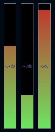

Ток у меня получилось что градиент остается при уменьшении неизменным =)))
что убрать надо что бы он оставался на месте, типа в низу красного не было вообще
Есть идеи как вставить сюда ползунок? В качестве ползунка jpeg например

jazzoman:градиент остается при уменьшении неизменным
jazzoman, тут сложнее. Можно тупо описать массив цветов от -100 до 0 и выбирать в зависимости от уровня. Только это максимум 100 строк. Это будет выглядеть смешно. Наверно существует формула перехода одного цвета в другой, только мне она не известна. Может лучше пока отказаться от градиента и взять один цвет - в Вашем случае оттенок зеленого.

По идее двух строчек достаточно, где например с шагом -1 значения градиента меняется на -5 в каждом параметре.
Есть еще проще вариант сделать шкалу с градиентом неизменной и pos просто меняет его на другой цвет. Но мне этого уже не сделать, руки не под это заточены =))
Пойду со знакомым "шарпером" пыво пить - сделаю )

jazzoman, а если градиент сделать фоном, и изменять высоту только верней части.
gr.FillGradRect(0, 0, ww, wh, 90, RGB(197,48,42), RGB(106,230,98));
gr.FillSolidRect(0, 0, ww, pos, RGB(0,0,0));

jazzoman:Есть идеи как вставить сюда ползунок?
Если это про "ползунок":
gr.DrawRect(-1,-9, pos+1, 35, 2, RGB(199,0,190));
то как его "прикрутить" к вертикальному регулятору громкости ?

kgena_ua спасибо
ползунок я имел в виду, картинку какую ни будь прикрутить, типа фейдера. Вроде маленького украшения ))) для души )))
