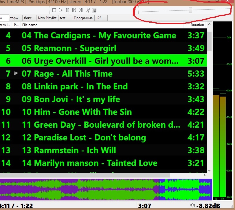

kgena_ua:Что Вы имеете ввиду " содержимое трека".
я имею в виду посмотреть wave form
не запуская трека или не останавливая воспроизведения другого. И возможно даже поставить метки в нужных местах, например начало или конец воспроизведения...

Добавлено спустя 16 минут 1 секунду:
вот этот контрол надо вертикально сделать рядом с уровнями сигнала. соответственно

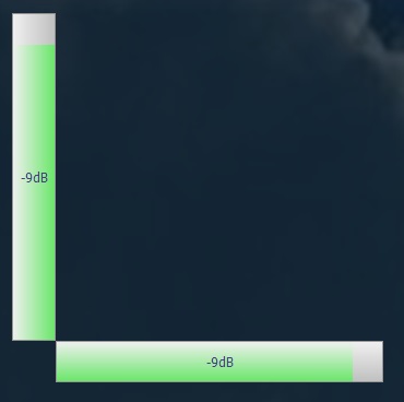

Сообщение #7 kgena_ua » 21.09.2014, 09:06
Yurnikos, извиняюсь, не просто поменять X на Y, т.к. тут перевернутая система координат по Y.

Сообщение #8 Yurnikos » 21.09.2014, 12:02
kgena_ua:не просто поменять X на Y, т.к. тут перевернутая система координат по Y
Однако, спасибо, - получилось поменять на вертикаль, только работа расцветки осталась как для горизонтали
Yurnikos
Сообщение #9 kgena_ua » 21.09.2014, 12:17
Yurnikos, так я и повернул все.
Последний раз редактировалось kgena_ua 21.09.2014, 12:29, всего редактировалось 1 раз.
Сообщение #10 Yurnikos » 21.09.2014, 12:28
kgena_ua:так я и повернул все
Да, благодарю ещё разок за ответ, это я не сформировал своё желание о работе цвета.
Yurnikos
Сообщение #11 Yurnikos » 21.09.2014, 12:33
:smile: всё, кроме текста
Yurnikos

Сообщение #13 kgena_ua » 21.09.2014, 21:48
jazzoman:что на картинке обведено красным
jazzoman, именно этот не получиться. Это "встроенный" или как правильно выразиться.
Нужно "рядом с уровнями сигнала" добавлять панель и там скрипт .
Сообщение #14 jazzoman » 21.09.2014, 21:52
kgena_ua:именно этот не получиться. Это "встроенный" или как правильно выразиться.
Спасибо Вам за скрипт. Глаза подвели, не понял сразу что почем. Засунул таки, осталось теперь какой ни будь бегунок прикрутить...

Сообщение #15 vladj » 21.09.2014, 21:55
Ты вроде ссылку просил ?ТУТ
Сообщение #16 Yurnikos » 21.09.2014, 22:00
jazzoman:Это вот то, что на картинке обведено красным
Имхо, не совсем! То, что на картинке обведено красным - штатный (от Создателя) Volume Control,
А мы "вели речь" про "foo_uie_wsh_panel_mod" - это доп. плагин, который можно "обучить"
показывать то, чего нет в фу "по-умолчанию" . . .
jazzoman - вот эта ссылка:
[url=http://www.hydrogenaud.io/forums/[/url]
ЗЫ. vladj - у меня, уже второй твой url ведёт к переводчику :wink:
Yurnikos

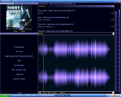

Сообщение #18 simmons » 21.09.2014, 22:16
так пойдет?
Сообщение #19 jazzoman » 21.09.2014, 22:24
simmons:так пойдет?
Не совсем понял, что это? Похоже на обычный WfSb.
Нужен плагин или скрипт предпросмотра WfSb. Минимум украшательств, максимум функционала ;)
Добавлено спустя 2 минуты 33 секунды:
kgena_ua кстате градиент цветов по идее должен быть от минимума к максимуму, а в скрипте у вас просто слева на право видимо осталось после поворота =)
Добавлено спустя 6 минут 53 секунды:
 gr.FillGradRect(0, pos, ww, wh-pos, 260, RGB(100,240,100), RGB(200,40,40));
   gr.FillGradRect(0, 0, ww, pos, 280, RGB(200,240,240), RGB(190,190,190));
   gr.DrawString(txt, g_font, RGB(100,40,40), 0, 0, ww, wh, 0x11005000);
   gr.DrawRect(0,0, ww-1, wh-1, 1.0, RGB(150,150,150));
Вот так правильней по идее (это если вертикально)
