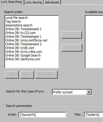

Rik:Прописал еще с десяток DB и синхронизировал с каким то модом похожим на MiniLyrics.
Rik, а можно подробнее и со скринами.

kgena_ua вас что интересует?Как DB прописать?
Koala
Сообщение #23 kgena_ua » 07.06.2014, 02:09
Koala. Да, интересует какие еще кроме

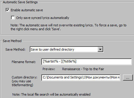

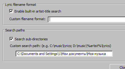

Сообщение #25 Пряник » 09.11.2014, 01:30
Здравствуйте. Подскажите пожалуйста, где копать. Как мне кажется LSP, у меня работает не так, как должно. Как я понимаю, он должен сначала искать текст в сети, автоматом сохранить там, где указанно в настройках, и во время следующего поиска, по быстрому найти там, где он сам его положил. (Так у меня работал минилирикс). Вместо этого он автоматом не сохраняет, а сохраняет только после приказа из контекстного меню текстовой панели, и после переоткрытия панели начинает долгий поиск заново, в сети кажется, хотя потом, когда текст появится, в контекстном меню появляется пункт "Open file location" и это та самая папка которую я указал в настройках, и в которую текст сохранился.
Пряник
Сообщение #26 vladj » 09.11.2014, 15:10
Думаю это издержки того, что музыка на системном разделе, фубар там-же наверное. Что-бы прописать автоматом текст в системный
раздел, на это нужно разрешение, в данном случае разрешение наверное автоматом не даётся, но поскольку работа ведётся от админа,
при приказе вручную текст прописывается. Для проверки автосохранения попробуй подключить обычную флешку и путь сохранения
переписать на неё. Если будет сохранятся, то нужно дать разрешение на автодопуск записи в папку системного раздела, имхо.
PS. держать пользовательские данные, музыку, игрушки, фото на системном разделе "моветон", т.е. не рекомендуется.
Никто не заставляет фубар инсталлировать в системный раздел, инсталлировать на пользовательский и не будет лишней возни
с разрешениями, настройки хранить не в системном разделе, в Мои Документы, а в папке фубара...совет на будущее :smile:

alex52:лирики закачивается сотнями, я их постоянно удаляю
Почему тогда просто не запретить в настройках сохранение ? Подкачивать и показывать будет по
каждому треку, даже и при прослушивании инет станций, сохранять не будет.
С нами: 15 лет 2 месяца
Сообщение #32 alex52 » 17.02.2015, 14:01
vladj:−Непрочитанное сообщение #31 vladj » Сегодня, 09:27 alex52 писал(а):лирики закачивается сотнями, я их постоянно удаляю
Да потому что это лишняя возня, да и иногда просматриваю английские тексты, а как накопится много, то и удаляю.
Обычно плагины распаковываются с именем архива, и всегда признавались, но скачанный с http://www.hydrogenaud.io \foo_uie_lyrics3-0.4.5 не признавался, пока не удалил название до \foo_uie_lyrics3
Как все таки фубар признает плагины - по их наличию в папке \foobar2000\user-components\ или по специальным названиям папок?
А признанный, как и обновленный с фубара, lyrics3-0.4.5 сразу приводит к крэшу (а прежний без проблем). Послал отчет, и если кто понимает, прилагаю его ниже

Сообщение #37 Aum » 16.12.2015, 17:18
Перестал качать лирику давно, наткнулся на решение:
https://www.hydrogenaud.io/forums/index.php?showtopic=90338&view=findpost&p=907008
Aum M
Репутация: 24
С нами: 15 лет 1 месяц
Сообщение #38 vincenzo44 » 18.01.2016, 00:37
Сдох совсем плагин? Выдает <?xml version="1.0" encoding="UTF-8" ?>
<result errmsg="Search ID or Code error!" errcode="32006"></result>
vincenzo44
Репутация: 4
С нами: 9 лет 3 месяца
Сообщение #39 Avlaid » 26.01.2016, 03:35
vincenzo44:Сдох совсем плагин?
Мне очень помог китайский плагин Extend Sources For Lyrics3 (foo_lyrics3exsrc.dll) - находит тексты для большинства треков, и foo_lrc_metalarchives.dll отсюда.
Оставил только эти три сервера:
vincenzo44:Выдает <?xml version="1.0" encoding="UTF-8" ?>
Это Timestamped 2
Avlaid
Сообщение #40 AHAPXICT » 26.01.2016, 09:09
Avlaid, это(Extend Sources For Lyrics3) не работает, только что опять проверил. Долго думает, видно ищет по всему Китаю, и не находит. Вы не задумывались, что за Online DB: Timestamped 1,2,3 такие? Просмотрев тему на hydrogenaud.io пришёл к логическому заключению о прямой связи Lyric Show и Minilyrics от crintsoft.com. Не знаю какая кошка между ними пробежала, но дела не будет. Хоть Lyric Show и является официальным компонентом эта тема полностью игнорируется на странице поддержки компонента. Я уже писал в другой теме что стабильно работает только Minilyrics. Вот откуда все синхронизированные тексты: viewlyrics.com
P.S. По поводу xiami.com я был не прав, находит даже синхронизированную лирику. Проверял сначала на Dire Straits & Mark Knopfler, а потом поставил другой материал и заработало)))
С нами: 11 лет 5 месяцев
