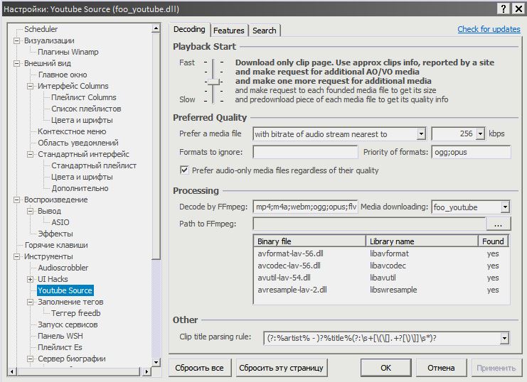

Сообщение #4 MC Web » 29.03.2015, 18:23
Retoptop, слишком большие параметры по битрейту и разрешению экрана задали, хотя это не должно влиять на перемотку, но будет тормозить.

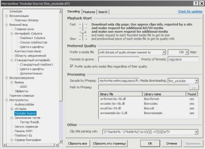

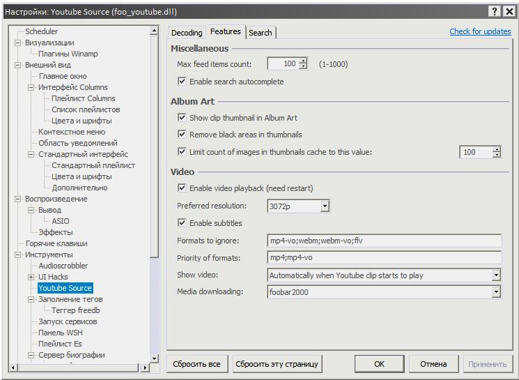

Мои настройки
и иногда требуется выбрать этот пункт
И у меня стоит локализованный YouTube Source.

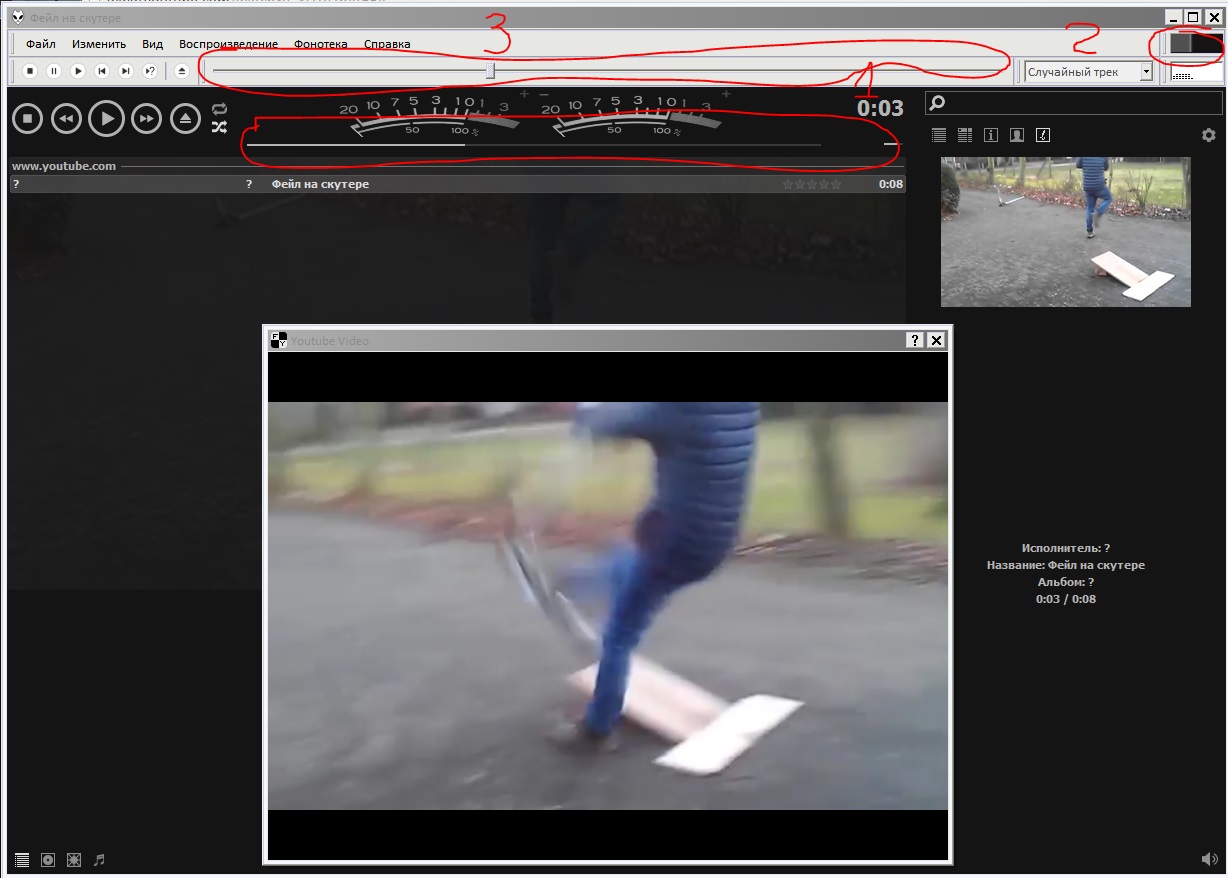

Retoptop:MC Web, с полноэкранного режима тоже не перематывается, когда прожимаешь вперед, то ползунок проходит и сразу возвращается обратно без каких-либо изменений. И так с любым роликом. Сборка от LUR (26.03.15).
Как вы его в интерфейс встроил
Сам разобрался уже :smile:
