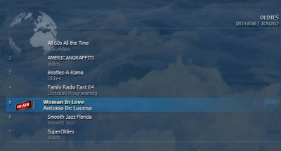

kgena_ua, у меня еще одна идея, возможно и бредовая - сам не решил:
есть ли возможность подключения скрипта в ELP для отображения групп и в всплывающем окне. Единственное, что смущает - размер отображаемой картинки, больно мелкие:
Сообщение #405 kgena_ua » 01.07.2015, 18:12
MC Web, если я правильно понял, Вы хотите отображать лого станции в каждой группе, т.к. у Вас станция это отдельная группа. Я думаю это не получится. Почему. Мы можем взять лого (картинку) только если станция воспроизводится, мы сравниваем title с имеющимися файлами. У меня вообще весь плайлмст в одной группе (для радио своя ELP).
Хотя... надо подумать....
Сообщение #406 MC Web » 01.07.2015, 18:49
kgena_ua, так и думал.
Проехали...

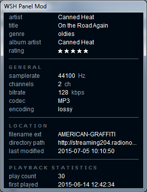

Сообщение #408 kgena_ua » 05.07.2015, 11:21
WSH properties
Вывод рейтинга символами.
Мелкие изменения.

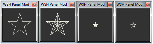

У меня есть скрипт WSH properties. Решил заменить рейтинг с цифр на символ звезда. Пришел не работу - никаких звезд нет, одни кубики. Ну ясное дело. Решил звезды рисовать. Т.к. в WSH не умеет рисовать линиями. Для большого размера желательно отображать только контуры, а для маленького отображать все линии, которые удалось просчитать - получается эффект заливки.
// ==PREPROCESSOR==
// @name "Star"
// @author "kgena_ua"
// ==/PREPROCESSOR==
var font = gdi.Font("Arial",20,0);
var ww,wh;
DT_LEFT = 0x00000000;
function on_size(){
var line = 1;
var color = RGB (255,255,240);
function on_paint(gr){
    gr.FillSolidRect (0, 0, ww, wh, RGB(50,50,50));
    var radius = 20;
    var fill = false;
    var x = ww / 2;
    var y = ww / 2;
    var step1 = 5;
    var step2 = step1 * 2;
    var x_points_1 = [];
    var y_points_1 = [];
    var x_points_2 = [];
    var y_points_2 = [];
    gr.SetSmoothingMode(4);
    for (var i = 0; i < 5; i++) {
        var x1 = (radius * Math.cos(Math.PI * i / step1 * 2 - Math.PI / 2));
        var y1 = (radius * Math.sin(Math.PI * i / step1 * 2 - Math.PI / 2));
        fill && gr.DrawLine(x, y, x + x1, y + y1, 1, color);
        x_points_1.push(x + (radius * Math.cos(Math.PI * i / step1 * 2 - Math.PI / 2)));
        y_points_1.push(y + (radius * Math.sin(Math.PI * i / step1 * 2 - Math.PI / 2)));
    for (var i = 0; i < step2; i++) {
        var x2 = (radius / 2.61803 * Math.cos(Math.PI * i / step2 * 2 - Math.PI / 2));
        var y2 = (radius / 2.61803 * Math.sin(Math.PI * i / step2 * 2 - Math.PI / 2));
        fill && gr.DrawLine(x, y, x + x2, y + y2, 1, color);
        x_points_2.push(x + (radius / 2.61803 * Math.cos(Math.PI * i / 10 * 2 - Math.PI / 2)));
        y_points_2.push(y + (radius / 2.61803 * Math.sin(Math.PI * i / 10 * 2 - Math.PI / 2)));
    gr.DrawLine(x_points_1[0], y_points_1[0], x_points_2[1], y_points_2[1], line, color);
    gr.DrawLine(x_points_1[0], y_points_1[0], x_points_2[9], y_points_2[9], line, color);
    gr.DrawLine(x_points_1[1], y_points_1[1], x_points_2[1], y_points_2[1], line, color);
    gr.DrawLine(x_points_1[1], y_points_1[1], x_points_2[3], y_points_2[3], line, color);
    gr.DrawLine(x_points_1[2], y_points_1[2], x_points_2[3], y_points_2[3], line, color);
    gr.DrawLine(x_points_1[2], y_points_1[2], x_points_2[5], y_points_2[5], line, color);
    gr.DrawLine(x_points_1[3], y_points_1[3], x_points_2[5], y_points_2[5], line, color);
    gr.DrawLine(x_points_1[3], y_points_1[3], x_points_2[7], y_points_2[7], line, color);
    gr.DrawLine(x_points_1[4], y_points_1[4], x_points_2[7], y_points_2[7], line, color);
    gr.DrawLine(x_points_1[4], y_points_1[4], x_points_2[9], y_points_2[9], line, color);
    fill && gr.DrawLine(x_points_1[0], y_points_1[0], x_points_1[2], y_points_1[2], 1, color);
    fill && gr.DrawLine(x_points_1[0], y_points_1[0], x_points_1[3], y_points_1[3], 1, color);
    fill && gr.DrawLine(x_points_1[4], y_points_1[4], x_points_1[1], y_points_1[1], 1, color);
    fill && gr.DrawLine(x_points_1[4], y_points_1[4], x_points_1[2], y_points_1[2], 1, color);
    fill && gr.DrawLine(x_points_1[1], y_points_1[1], x_points_1[3], y_points_1[3], 1, color);
