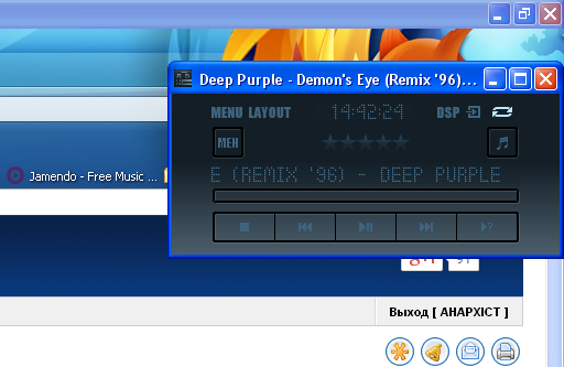

AHAPXICT:прицепить команду для режима паузы и стоп
AHAPXICT, что должно происходить при паузе и при команде стоп.
Сообщение #422 AHAPXICT » 08.07.2015, 15:50
kgena_ua, добрый день. При паузе надписи из text1 и text2 заменяются на - PAUSE -(одна надпись плывёт за другой), либо как в оригинале одна надпись в центре(DT_CENTER). А от режима "стоп" по большому счёту можно вообще отказаться , отсутствующей индикации на экране вполне достаточно и не придётся выдумывать какой то средний цвет для отображения надписи. Сначала я думал что и без этих примочек всего хватает, но через неделю использования понял что когда по десять раз нажимаешь на паузу и не понимаешь почему нет звука, а на самом деле ручка громкости на усилитиле стоит на мин))))

MC Web, да, Вашей темы (для индикатора) это самое оно.
AHAPXICT:При паузе надписи из text1 и text2 заменяются на - PAUSE
AHAPXICT, вот так должно работать, вставить перед вычислением ширины строк:
text1 = fb.IsPaused ? "PAUSE" : text1;
text2 = fb.IsPaused ? "PAUSE" : text1;
t_width2 = gr.CalcTextWidth(text2, font);
t_width1 = gr.CalcTextWidth(text1, font);
Сообщение #425 AHAPXICT » 08.07.2015, 16:55
kgena_ua, Спасибо! :beer: Супер - работает! Это то что нужно!
