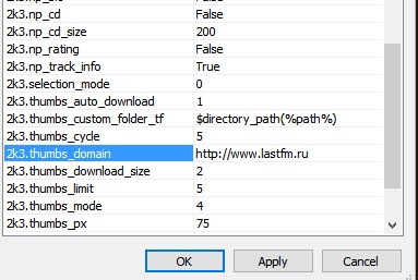

Сообщение #602 seriousstas » 21.01.2016, 18:13
kgena_ua
Есть предложение "по картинкам" .
'No Cover" - полезная фича - поддержу .
duzzy по моей просьбе в thambs(вариант ,что объединен с bio c hydrogenaud.io) - просто добавил фоновую
картинку (а щас и автозагрузку и удаление архива кнопкой-удобно) , но я пробовал ранее выбирать разные сайты из Свойств
Now playing и зачастую картинки находились например на японском или немецком сайте ...
А получится-ли сделать перебор сайтов автоматом ? Типа , если нет на одном искать на следующем ?
Выбор сайтов (для биографии) из меню у Марка так :
case "lastfm_wiki":
            this.biography_lastfm_sites = ["www.last.fm", "www.last.fm/de", "www.last.fm/es", "www.last.fm/fr", "www.last.fm/it", "www.last.fm/ja", "www.last.fm/pl", "www.last.fm/pt", "www.last.fm/ru", "www.last.fm/sv", "www.last.fm/tr", "www.last.fm/zh"];
             this.biography_lastfm_site = window.GetProperty("2k3.biography_lastfm_site", 0);
            this.biography_lastfm = window.GetProperty("2k3.biography_lastfm", true);
            p.data_folder.create();
            p.artists_folder.create();
В Now playing есть и для картинок :
Добавлено спустя 2 часа 7 минут:
PS Поклацал по исполнителям , предположу , что после последних перетрясок ,
они всё-таки объединили базы фоток на last.fm (и теперь загрузка не зависит от домена , что только всё упрощает :) ) .. Нужно ещё проверить .

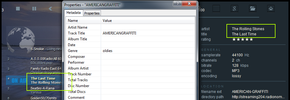

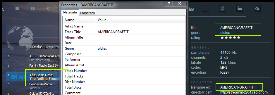

Сообщение #606 kgena_ua » 23.01.2016, 11:47
Aum:для чего применяли условие?
Aum, условие было прописано для случаев, когда при прослушивании радио в свойствах не все данные - artist и title..
Вот пример.
На первом скрине для
return fb.TitleFormat("[" + field + "]").EvalWithMetadb(metadb);
На втором скрине для

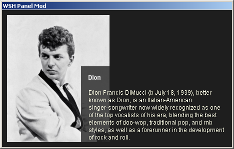

Сообщение #616 MC Web » 03.02.2016, 21:24
kgena_ua, спасибо, работает.
Заремил только Reload, что бы работал без ошибок с foo_uie_wsh_panel_mod_1.5.6.
Есть предложение, добавить указатели начала / окончания текста, как на скриншоте (автору это быстрее сделать):
Скриншот
Сообщение #617 kgena_ua » 03.02.2016, 21:45
MC Web,
Указатели добавим.
