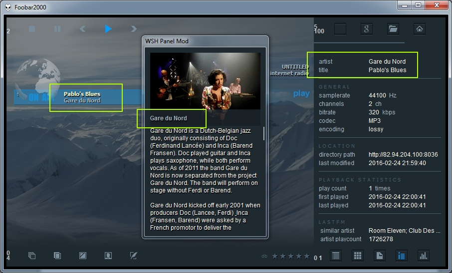

kgena_ua, мой вариант:

Сообщение #779 MC Web » 25.02.2016, 13:36
kgena_ua, сборка старая foobar2000 RU DarkOne + DUIFoon.
В ней стоит предыдущий вариант Вашего скрипта (в панели Биография) и работает без замечаний.
Для проверки вместо старой версии скрипта поставить последний вариант и панель Биография начинает работать, как описывал ранее.
