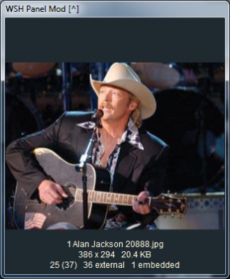

Сообщение #1056 kgena_ua » 10.07.2016, 10:37
Get Covers (Artwork)
version "01072016"
Ранее наблюдалось торможение на картинках с большим разрешением, особенно при включении fade эффекта.
Что сделал. После "события" уменьшаю все картинки применительно к размеру окна панели (массив images).
Изменения коснулись функций
function get_covers()
и
function next_image(d).
Изменил время в function fader_timer()
на 50 мс, соответственно увеличил
Всякие мелкие доработки, уже не помню.

С нами: 10 лет 11 месяцев
Сообщение #1057 kgena_ua » 16.07.2016, 22:05
version "14072016"
// ==PREPROCESSOR==
// @author "kgena_ua"
// @version "14072016"
// @feature "v1.4"
// @feature "watch-metadb"
// ==/PREPROCESSOR==
var ww = 200, wh = 200;
DT_LEFT = 0x00000000;
DT_RIGHT = 0x00000002;
DT_CENTER = 0x00000001;
DT_VCENTER = 0x00000004;
DT_SINGLELINE = 0x00000020;
ColorTypeCUI = {
    text: 0,
    selection_text: 1,
    inactive_selection_text: 2,
    background: 3,
    selection_background: 4,
    active_item_frame: 6
function get_color(){
get_color();
function on_colors_changed(){
    get_color();
var bgcolor = RGB(31,41,48);
var a_color = RGB(255,255,230);
var transparent = 200;
var dir_name, album;
var old_dir_name, old_album;
var g_img = null
var cover_name;
var cover_size;
var cover_width;
var cover_height;
var nocover_path = window.GetProperty("nocover path",".\\nocover\\nocover.png");
var nocover_transparent = window.GetProperty("nocover transparent (0-255)", 100);
var covers_external = [];
var covers_dir = [];
var covers_root = [];
var covers_root_subs = [];
var covers_dir_subs = [];
var external = [];
var embedded = [];
var covers = [];
var images = [];
var covernumber = 0;
var root_folders = new Array("cover", "covers", "scan", "scans", "artwork", "artworks", "images", "pic");
var set_external = window.GetProperty("external", 1);
var set_embedded = window.GetProperty("embedded", 1);
var fader = 255;
var p_margin = window.GetProperty("margin", 0);
var file_operation = false;
var delay = false;
var set_cycle = false;
var cycle_timer, step = 0;
var dis_timer, dis = 0;
    paint(gr);
    draw_set(gr);
    draw_info(gr);
    gr.GdiDrawText( "", gdi.Font("Arial",12, 0), b_color, 10, 0, ww, wh, DT_LEFT | DT_WORD_ELLIPSIS );
var metadb;
on_item_focus_change();
function on_playback_stop() {
    switch (selection_mode) {
    case 0:
    case 1:
       metadb = fb.GetFocusItem();
    if (metadb){
            covernumber = 0;
            get_covers();
            old_dir_name = dir_name;
            old_album = album
function get_covers() {
    g_img = null;
    get_embedded_covers();
    embedded = set_embedded == 1 ? embedded : [];
    external = set_external == 1 ? external : [];
    covers = [];
    if (set_priority == 0) {
    if (set_priority == 1) {
    images = [];
        if (typeof covers[i] == 'object' ) {
            images.push(covers[i]);
            images.push(resize_image(gdi.Image(covers[i])));
    next_image(0);
function get_embedded_covers() {
    embedded = [];
    if ( metadb ) {
        for (var i = 0; i < 5; i++) {
            //0 - front, 1 - back, 2 - disc, 3 - icon, 4 - artist
            var temp = utils.GetAlbumArtEmbedded(metadb.RawPath, i);
    covers_dir = [];
    covers_root = [];
    external = [];
    try {
        dir = fso.GetFolder(path);
        root = dir.ParentFolder;
            var name = e.item().Path;
            for (i in root_folders) {
                if (sub_root_name.toLowerCase() == root_folders[i].toLowerCase()) {
    } catch(e) {};
    covers_external = covers_external.concat(covers_dir, covers_root, covers_dir_subs, covers_root_subs);
        /*for (i in covers_external) {
            if (get_file_name(name).toLowerCase() == album.toLowerCase() || name.match(/.*(cover|front|folder|album).*\.(jpg|jpeg|gif|png)$/i )) {
                external.push(name);
                covers_external[i] = null;
            if (get_fn(name).toLowerCase() == album.toLowerCase()) {
        if (external.length == 0){
                if (name.match(/.*(cover|front|folder|album).*\.(jpg|jpeg|gif|png)$/i )) {
    while (!e.atEnd()) {
        var name = e.item().Name;
            array.push( e.item().Path );
        e.moveNext();
function next_image(d){
    if (d < 0) {covernumber = covernumber <= 0 ? covers.length - 1 : covernumber = covernumber - 1};
    if (d > 0) {covernumber = covernumber >= covers.length - 1 ? 0 : covernumber = covernumber + 1};
    g_img = images[covernumber];
function resize_image(img){
