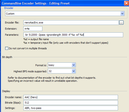

Сообщение #4 simmons » 12.08.2016, 17:45
http://mobile-advices.blogspot.com/2012/01/aac-foobar2000.html
И вписываем в командную строку например: -br 512000 -2pass -ignorelength 3000 -if %s -of %d
