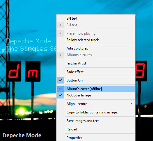

Что не ясно - большинство кнопок дублируют то , что есть и было ..
Описание кнопок здесь (третий скрин):
https://yadi.sk/i/YaHxKrqZw5tkY
и нажимать на дополнительные кнопки
Идея как-раз - меньше нажимать, например при потере и-нета и тд (кнопки больше , для установок пальцем - один раз)
Когда народ, сидя за рулем, успевает разглядывать фото, читать биографии
Успевает многое , и даже .. :oops:
Всё , что добавил - отключаемо ..

Сообщение #1151 seriousstas » 14.10.2016, 19:43
MC Web - давай на Ты :)
Конечно есть чем заняться ещё , но в данном случае заметил, что
часто висит логотип last.fm на черном фоне, во и решил попробовать ..
Работает сейчас с заменой , то-есть : либо обложки , либо инет,
поэтому доп нагрузок быть не должно .. Автопереключение нужно тестить , но вроде-бы норм

Эту возможность kgena_ua давно уже сделал.
Видел, я лишь добавил отдельно свой для радиостанций, как и в DarkOne панели,
и включение его через меню .
+ душе угодно было видеть обложку (из папки) и без и-нета и переключения на другие скрипты ..
