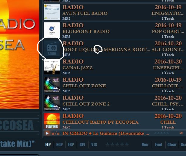

AHAPXICT, как в ELPlaylist отобразить логотип радио с двоеточием в названии?
Репутация: 249
С нами: 7 лет 7 месяцев
Сообщение #344 AHAPXICT » 20.10.2016, 15:24
kutuzof, если не сложно перекачайте сборку и картинки что бы я сейчас нечего отдельно не прикладывал. Замените в своей сборке скрипты для Cover Panel, там для каждого лайаута есть отдельно. Посмотрите также новые пресеты для ELP, но это так на всякий случай. Я сам на эти грабли наступил сначала :smile: Переименовывать картинку (для ELP только файлы .png) только через меню свойства файла! Иначе при переименовании по одному клику на названии файла система пропускает(сокращает) пробел в конце названия файла. Пример: Week-FM Rock: после двоеточия пробел, название файла должно быть: Week-FM Rock (без двоеточия но в конце с пробелом) Соответственно название для: Boot Liquor Americana roots music for Cowhands, Cowpokes and Cowtippers. [SomaFM]
В общем ночью пере залил папку с картинками(добавил новых много) и сборку, там всё есть и всё работает.

Сообщение #345 kutuzof » 20.10.2016, 16:09
AHAPXICT, спасибо! Просто файлы были .jpg.

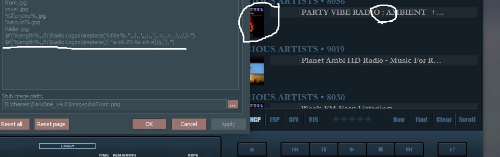

Сообщение #346 kutuzof » 21.10.2016, 19:43
AHAPXICT, если добавить в Menu\File\Preferences\Display --> Front Cover строку из Cover Panel $if(%length%,,B:\Radio Logos\$replace(/[^a-zA-Z0-9а-яА-я]/g,'').*) то в NGPlaylist и ESPlaylist тогда отображаются все логотипы.

Сообщение #347 AHAPXICT » 22.10.2016, 06:46
kutuzof, ну, это не совсем то, думаю вы уже поняли :smile: И ещё один плюс к вашей репутации.
Мы вчера обсуждали в теме WSH логотипы для радио. Zeremy описывал как добавлять пути для панели "Artwork view", ну это всё понятно, вот я и проверил и выяснилось что это работает для NGPlaylist. В общем так, добавите мою строку только без точки и звёздочки в конце, то я "скопипастил" для сообщения и не прочитал что расширения файла указывать не нужно. Вот правильная строка: $if(%length%,,B:\Radio Logos\$replace(%title%,*,,|,,\,,:,,",,<,,>,,?,,/,))
Radio Logo for ColumnsUI ArtWork Panel
И останутся только дырки в ESPlaylist.
Может со временем добавлю ещё такую (отключаемую) функцию в CoverFlow, но там очень огромный скрипт по размеру, да при активации функции придётся задействовать большое количество переменных. Но это только планы)))

Сообщение #351 seriousstas » 26.10.2016, 03:10
Попробуй убрать пробелы и тире
На выходе получишь цельные файлы работающие со всеми скриптами (в тч и WSH) и без сюрпризов .
Строка в Display:
$if(%length%,,B:\Radio Logos\$replace(%title%,<,,>,,:,,",,/,,\,,|,,?,,-,, ,).*)
Файл конф-ции для ELP
Готовые логотипы
как переименовать в пару кликов (заодно показал работу Био с логотипами):
Тут в двух словах

Сообщение #352 kutuzof » 26.10.2016, 12:01
seriousstas, спасибо. Все работает.
