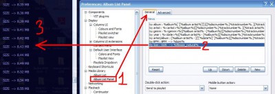

Работа с библиотекой:
Группировка по BPM или по весу файла

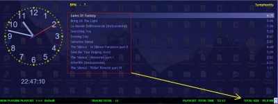

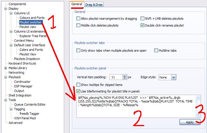

File - Preferences - Playlist switcher - General - нижнее окно - вставляем следующий текст:
$if(%is_playing%,'NOW PLAYING PLAYLIST >>> ' $if(%is_active%,,$rgb(255,255,5)))%title%$tab()TRACKS TOTAL - %size%$tab()PLAYLIST TOTAL TIME - %length%$tab()TOTAL SIZE - %filesize%
Нажимаем Apply.
Получаем:
1) Показ активного плейлиста
2) Количество треков в плейлисте
3) Общее время плейлиста
4) Размер плейлиста в мегабайтах.

Сообщение #12 Azaza » 17.02.2017, 01:03
simmons:1) Показ активного плейлиста
Всё это есть и в стандартном UI-элементе Playlist manager в DUI.
С нами: 8 лет 3 месяца
Сообщение #13 simmons » 17.02.2017, 02:01
Azaza:Всё это есть и в стандартном UI-элементе Playlist manager в DUI.
Я предпочитаю пользоваться CUI
С нами: 15 лет 9 месяцев

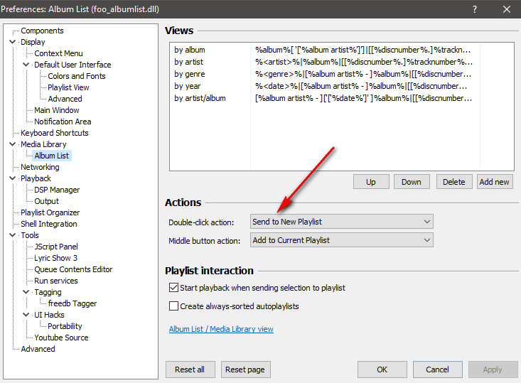

Сообщение #16 vladj » 18.02.2017, 02:12
Настрой библиотеку из которой ты запускаешь музыку...правой по панели с ней, Settings > General и в акции по двойному клику
поставь отправлять не в новый плейлист, а в autosend playlist, ниже галочку поставь. Папку с плейлистами очисти при не запущенном фубаре.
С нами: 14 лет 11 месяцев
Сообщение #17 Krest_kz » 19.02.2017, 05:53
vladj:Настрой библиотеку из которой ты запускаешь музыку...правой по панели с ней, Settings > General и в акции по двойному клику

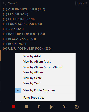

Сообщение #18 Nikolaich » 19.02.2017, 10:07
Krest_kz:я не нашел где это можно выставить
Имхо! Vladj, спрашивал, из которых, ниже описанных мной библиотек, пытаешься запускать файлы для воспроизведения
Библиотеки в фу могут "сидеть":
1. в окне Album List (при установленном плагине foo_albumlist.dll `папка "Components" + foo_uie_albumlist.dll в "user-components")
меню "autosend playlist" "сидит" именно в окне Album List, вызывается ПКМ = правой кнопой мыши
2. в офигенно большом файле *.fpl
3. в окне Explorer (при установленном плагине foo_uie_explorer.dll `папка "user-components/foo_uie_explorer")
ЗЫ. твой пост с картинкой выше, как раз изображен открытый "albumlist", на нём, слева, и надо "жать" ПКМ,
чтоб увидеть пункт меню "autosend playlist"
Nikolaich M
Откуда: Пермь
Репутация: 16
С нами: 15 лет 7 месяцев
Сообщение #19 Krest_kz » 19.02.2017, 20:52
Nikolaich:1. в окне Album List (при установленном плагине foo_albumlist.dll `папка "Components" + foo_uie_albumlist.dll в "user-components")
У меня судя по всему именно это и стоит. Во всяком случае эти dll у меня находятся именно в где указано.
Nikolaich:меню "autosend playlist" "сидит" именно в окне Album List, вызывается ПКМ = правой кнопой мыши
а вот это почему то найти не могу. при нажатии ПКМ у меня выходит такое вот окно -
Но проблема даже не в этом. Я собираюсь упорядочить свою медиа-библиотеку с помощью создания структурированных плейлистов с помощью плагина Playlist Organizer 2.6
Вообще все что нужно - как видно на данном скриншоте в данный момент присутствует справа только один плейлист Default. Это собственно то что мне и нужно, в плане какая бы музыка не отрывалась она должна открываться именно в этой одной вкладке.
У меня же если создавать плейлисты через Playlist Organizer в окне справа отображается созданный плейлист. и сколько бы их не было создано они добавляются туда.
Соответственно при Огромной медиа библиотеки количество плейлистов которые видно превосходит все разумные пределы.
Года 2-3 назад когда стояла обычная версия (не портативная) была схожая проблема и мне ее посоветовали решить довольно простым способом - нужно было посредством
Меню View -> Layout -> Enable layout editing mode просто поменять панель справа на что то. а вот на что уже не помню хоть убей. Как то очень просто решалась проблема
Krest_kz
С нами: 11 лет 5 месяцев
Сообщение #20 Aliado_71 » 20.02.2017, 01:21
Krest_kz, поменять на add или send current playlist в зависимости что вам нужно
С нами: 9 лет 10 месяцев
