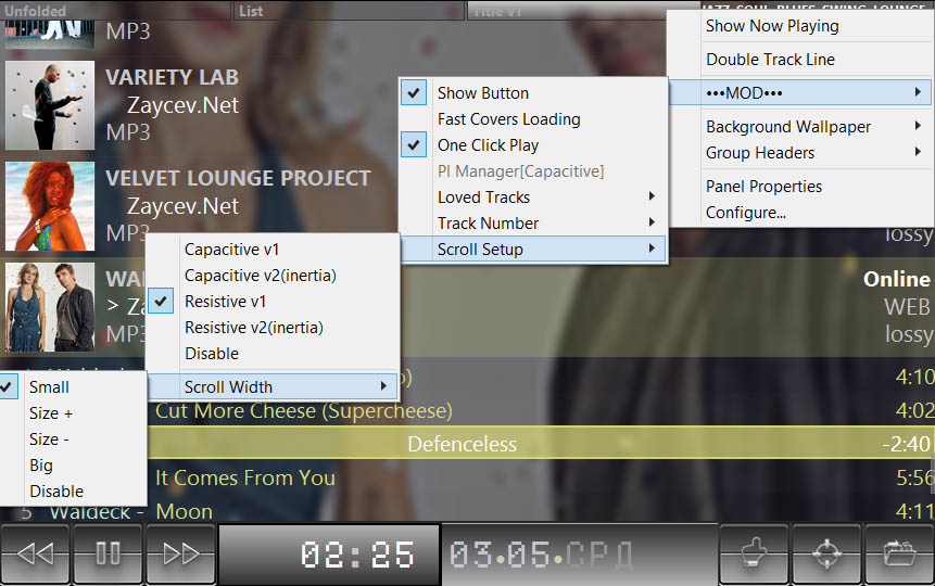

Сообщение #1844 seriousstas » 05.05.2017, 02:14
JS Smooth Playlist Sort_folders ss_Mod v12.1
Несколько фиксов по работе менеджера и скрола в разных режимах .
Теперь можно пользоваться встроенным создателем плейлистов в режиме "Disable" в настройках скрола (когда отлючено движение списка мышью) .
Как все это выглядит :
Напомню, зум всех элементов : CTRL+колесо мыши
