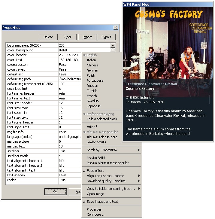

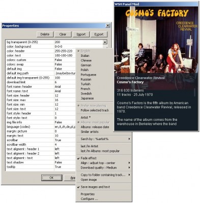

Biography, Albums, Similar artist info. www.last.fm
version 06102017
выбор языка - left mouse (или left mouse + Shift) double click на тексте (меню, настройки в меню свойства);
размер шрифтов - Shif + mouse wheel на тексе или заголовке текста (выбор шрифта и стиля в меню свойства);
передвижение текста - при нажатой left mouse button;
спрятать текст - mouse mbtn dblclk на заголовке;
смена изображения - mouse wheel на изображении;
установка интервала переключения изображения - Shift + mouse wheel на изображении;
выбор: артист, ильбомы артиста или похожие исполнители - left mouse double click на изображении (меню);
дополнительные настройки - меню свойства.

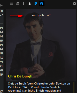

Sorry, why do I see "auto cycle:off". I did not find in Properties.

musikomaniak:why do I see "auto cycle:off". I did not find in Properties
Shift button is pressed.
"img interval setting - Shift + mouse wheel on the img": off - 5 - 10 - ... - 60 (sec)

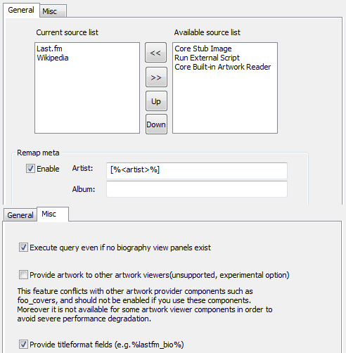

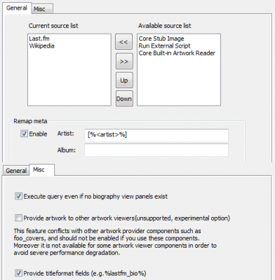

Properties & properties file (ml) на гидре, есть информация с Last.fm (и в скрипте тоже), но по факту не выводится?
как я понял нужно установить foo_uie_biography., но и после установки плагина информация с Last.fm не выводится. Есть ли решение вопроса?
Сообщение #1967 MC Web » 13.10.2017, 15:55
Aliado_71, в настройках foo_uie_biography включить некоторые пункты.

MC Web, какие именно пункты?
Сообщение #1970 MC Web » 13.10.2017, 17:48
Aliado_71, да я сейчас не помню, что то связанное с запросами, может еще какие то.
Их там немного, можно методом ТЫКА определить... :hi:

Aliado_71:какие именно пункты?
Посмотрел, у меня настройки такие
Хотя может это уже не совсем актуально, т.к. скрипт Biography & Albums & Similar artist info. www.last.fm выводит информацию об "похожих артистах".
