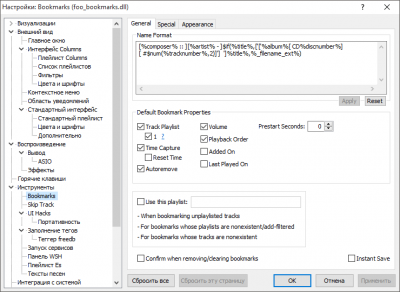

"Track Playlist: bookmark can be set to track playback in a playlist. If the user starts another track on the same playlist or fb2k advances to the next track while a bookmark is playing, then the bookmark will be updated with the new track's location/subsong and keep its playing status. Autoremoving only happens if playback order is set to Default and when playback has reached the end of the last track in the playlist."
не понял как он работает.

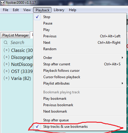

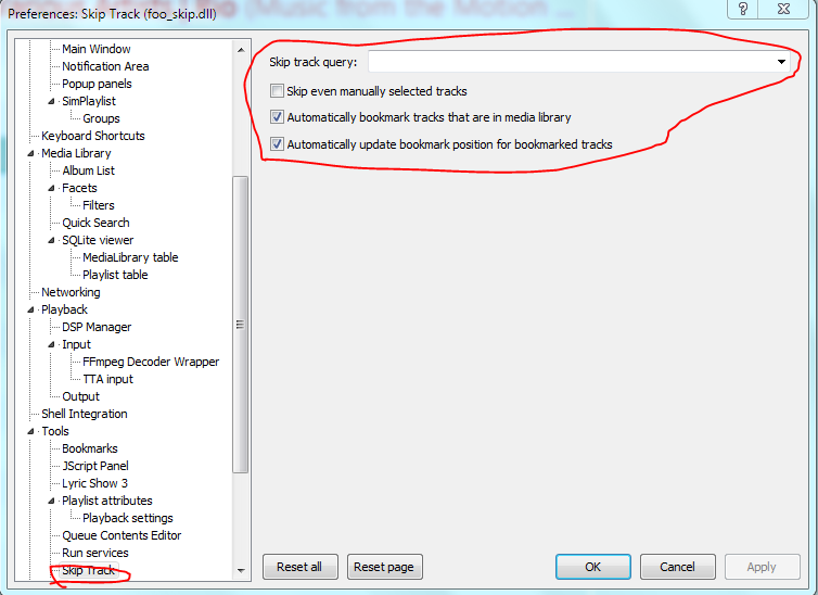

Можете попробовать плагин foo_skip. Только учтите, что если Ваш foobar ниже 1.4, то нужно скачивать версию постарее.
Да, и foo_skip добавляет тег BOKKMARK, так что:
1. Будут небольшие подтормаживания;
2. Если файл read-only (только для чтения), то запоминание происходить не будет.
Сообщение #5 rtrtrt111 » 04.02.2018, 17:08
George Smith, Благодарю за помощь! foo_skip был установлен тоже до этого, там поставил галочки для двух последних пунктов и запоминание заработало идеально.

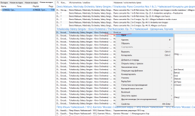

George Smith, возникла проблема, почему то он запоминает время только у одного альбома, и если открыть меню в альбоме то там есть пункт "remove bookmark" хотя этого альбома нет в закладках
Потом ещё нашел пару альбомов в других плейлистах, которые запоминают, но в основном другие альбомы не запоминает.

rtrtrt111, Вы сначала определитесь, каким плагином хотите пользоваться: foo_bookmarks или foo_skip.
Пункт Remove Bookmark принадлежит плагину foo_skip, вполне логично, что его действие не повлияет на закладки, созданные плагином foo_bookmarks.
rtrtrt111:почему то он запоминает время только у одного альбома
Если честно, не совсем понял. Опишите проблему поподробнее.
Попробуйте выполнить следующие шаги:
1. Проверить атрибут "Только для чтения". Если он установлен, то снять его. (причем снять атрибут только у папки недостаточно, нужно снимать у каждого файла. С помощью того же Total Commander это делается в несколько нажатий.
2. Оставьте только один плагин. Насколько я понял, для ваших целей плагина foo_skip более чем достаточно. Удалите foo_bookmarks, чтобы лишние пункты в меню не сбивали с толку.
