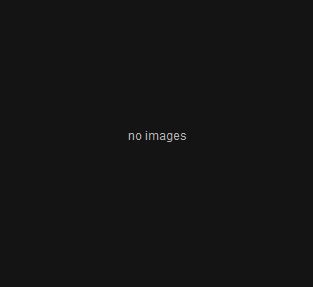

Привет! Подскажите, как сделать, что бы если обложки нет загружалась определенная картинка?! Раньше на вашем скрипте 2016 года была строка в настройках nocover path в которой я указывал путь к файлу, но в этом скрипте этой настройки нету, но есть default img path в которой пробовал указать свой путь к файлу но не показывает то что по пути.
раньше было так, а в новой скрипте стало так.
Спасибо!

Cerberus, возможно вы указали неверный путь к картинке или не переключили переключатель (Switcher) default img в положение True
Пример: Начало строки .\ папка с картинкой должна находится в корневой папке плеера. Или укажите полный путь.
Сообщение #2315 Cerberus » 30.03.2018, 23:39
AHAPXICT:или не переключили переключатель (Switcher) default img в положение True
Спасибо) точно не переключено было)
