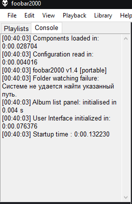

Сообщение #161 maniac736 » 08.08.2018, 18:31
LUR, я сделал проще - выложил плейер в архиве целиком
https://yadi.sk/d/MSdUhOk53a3347
maniac736 M
Откуда: Россия Иркутск
С нами: 7 лет 8 месяцев
Сообщение #162 LUR » 08.08.2018, 19:19
maniac736, а если так?
Сообщение #163 maniac736 » 08.08.2018, 21:37
LUR, все равно падает
maniac736 M
Сообщение #164 LUR » 08.08.2018, 21:53
maniac736:се равно падает
Ну прямо не знаю. У меня ваш архив работоспособный.
Сообщение #165 Aliado_71 » 08.08.2018, 22:05
LUR:Ну прямо не знаю. У меня ваш архив работоспособный.
может в системе чего то нехватает
Сообщение #166 vladj » 08.08.2018, 22:58
maniac736:Судя по всему виноват UI Hacks потому что после его сноса пошло нормально.
Поставил я его в скачанную сборку, всё нормально...на UI Hacks частенько антивири ругаются, так и тут, имхо. Защита не даёт полноценно работать.
Сообщение #167 LUR » 08.08.2018, 23:26
А какие настройки UI Hacks были? По умолчанию у меня тоже ничего не валится.
Сообщение #168 AHAPXICT » 08.08.2018, 23:55
Пробежался по сообщениям, не знаю может вы эту тему уже обговаривали, но вопрос в том, какая операционная система? Судя по скриншотам в разделе "Галерея скриншотов с интерфейсом Columns UI" у maniac736 система не той конструкции.
К чему это пишу, все последние(или все) версии JScript Panel не поддерживают windows XP, хоть это и заявлено. Падения вызывают даже те скрипты ,которые идут с самой панелью в качестве примеров или готовых скриптов. Не знаю, но как вариант...
Сообщение #169 LUR » 09.08.2018, 00:00
AHAPXICT:версии JScript Panel не поддерживают windows XP, хоть это и заявлено
я пробовал свою сборку запустить в XP, работает, хотя полностью не тестил. но по скриншотам у maniac736 вроде не XP.
Добавлено спустя 3 минуты 27 секунд:
Семерка у него, судя по логотипу в пуске и значку "Свернуть все окна" в правом нижнем углу экрана
Сообщение #170 Aliado_71 » 09.08.2018, 01:04
LUR, простой пример ссылка, не важно какая ОС - важно все ли установлено для работы плеера
PS. Современного плеера.
Сообщение #171 LUR » 09.08.2018, 01:12
Aliado_71, ну фиг знает, речь же о конкретном примере у человека. Я сейчас попробовал в ХР запустить его пример. Все работает, не падает. И с UI Hacks.
Добавлено спустя 3 минуты 52 секунды:
Причем в ХР, где не установлены обновления всякие там, просто SP3, и нет Microsoft Visual C++ Redistributable ни одного.
Сообщение #172 Aliado_71 » 09.08.2018, 01:27
LUR, Понял, к сожалению проверить не могу так как он залил на Яндекс, а я не хочу ставить костыли.Только позже смогу посмотреть, sorry bro :smile:
Сообщение #173 LUR » 09.08.2018, 01:29
Aliado_71:не могу так как он залил на Яндекс
Не проблема
Сообщение #174 Aliado_71 » 09.08.2018, 01:38
Вот мой первый запуск, только свернул
Последний раз редактировалось Aliado_71 09.08.2018, 01:41, всего редактировалось 1 раз.
Сообщение #175 LUR » 09.08.2018, 01:39
Aliado_71, ну это понятно, такое мне прислали. Тыкай JSplitter. Человека вобще не поймешь, то у него только пара плагинов, то UI Hacks стоял, хз, тут точно не врубишься в чем дело.
Сообщение #176 Aliado_71 » 09.08.2018, 01:47
LUR, А где он здесь этот загадочный Жава сплиттер :smile:
Сообщение #177 LUR » 09.08.2018, 03:59
Aliado_71, ну нету. но сборка запускается с сообщением о предыдущем крэше. просто конфигурация не сохранилась.
Сообщение #178 maniac736 » 09.08.2018, 05:24
Aliado_71,
в таком случае вопрос чего именно может не хватать? у меня в данной системе стабильно работает много разных сборок и подобного ни разу не было
LUR,
действительно Windows 7 Домашняя базовая. UI Hacks я самостоятельно пытаясь выяснить причины краха JSplitter удалил из данной конфигурации полностью. Но если вас интересуют его настройки то там ничего необычного - использовался лишь виртуальный диск
AHAPXICT, сборка показанная мною в галерее и обсуждаемая сейчас сборка полностью разные - они даже живут на разных дисках файловой системы.
P.S. LUR, попробовал в порядке теста выполнить те же самые операции - но на вашей сборке текущей версии. Результаты те же самые.
