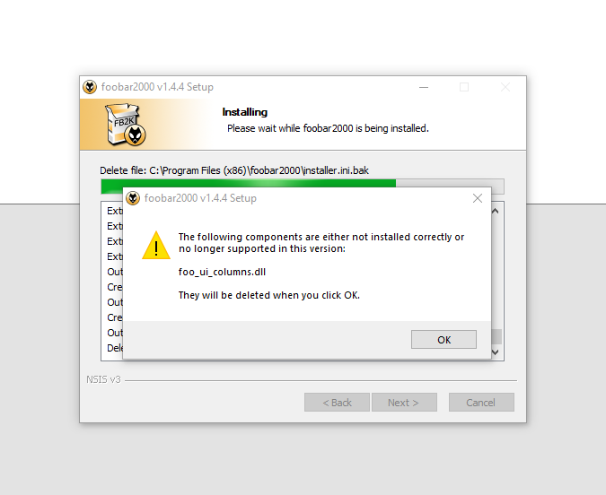

Сообщение #9 Nitebird » 15.05.2019, 10:27
Дополню свой вопрос скриншотом с другого компьютера, проблема при обновлении на версию 1.4.4

Сообщение #10 postED » 15.05.2019, 13:15
Nitebird, Не уверен конечно на все сто, но наиболее разумное объяснение такому поведению - в свое время автор плеера вшил в плеер черный список компонентов (такие, что вызывают проблемы в работе плеера, или признаны потенциально опасными), который иногда обновляется и скорей всего версия колумсов 1.0.0 rc1 попала в него в 1.4.4.

Сообщение #12 Nitebird » 16.05.2019, 14:15
postED, тот Columns UI, что прямо сейчас доступен для скачивания на странице musicmusic's stuff нумерован как 1.0.0 и он отлично установился на Foobar 1.4.4. Возможно (не помню уже) у меня стояла версия 1.0.0 rc.1, но сам автор пишет в Change log, что "No changes from 1.0.0-rc.1".
Но мне кажется, он все-таки что-то подправил :smile:, а я тут бьюсь в истерике :nervious:
Aliado_71, у меня стандартная установка, не portable. Компоненты *.dll в components, папку foobar с настройками в c:\Users\Me\AppData\Roaming\ и все работает.
